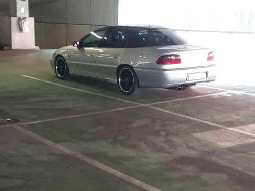

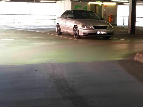

Hallo!
Ich habe meinen Omega schon seit 2002 und X tausende Euros investiert.
Technisch hat er keinerlei Probleme, kein Wartungsstau oder ähnliches.
Lacktechnisch ist die Außenhülle ist auch in Topzustand, bis auf ein paar Kleinigkeiten am Dach und Unterboden.
Aber der Motor... er läuft zwar einwandfrei, aber irgendwie juckt mich der 3.0 oder der 3.2
Wert wird mein Omega nicht viel sein, zumal er ca. 490.000km auf dem Tacho hat.
Soll ich nun tauschen oder nicht ?! Diese Frage quält mich. In Österreich gibts keine großen Benziner, nur jede Menge Diesel...
