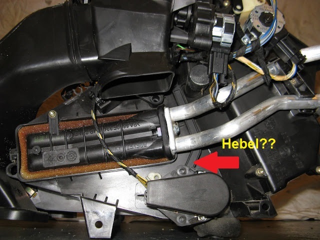

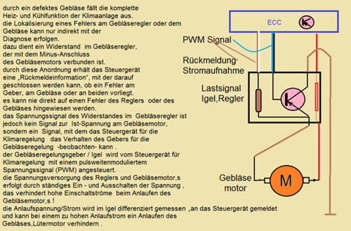

Moin
der elektronische Igel (Lastregler ),
vergleicht den Anlaufstrom des Lüftermotor,s beim Anlauf ,
mit einer parallel geschalteten Leitung !
liegt dieser Anlaufstrom zu hoch ,
so geht der Lüftermotor nicht !
beim Lüftermotor sammelt sich im laufe der Jahre viel Dreck um
diesen Motor und der erhöht den Anlauftrom !
da reicht manchmal eine Luftpistole +etwas Schmiermittel an den Lagern aus .
Handschuhfach muß in jedem Fall raus !
die weiteren Arbeiten sind ein Zusammenspiel,
mit dem Stellmotor der Klappe +Lüftermotor und
unterscheiden sich ,zum Wechsel des Wärmetauschers !
beim elektronischen Stellmotor Fußraum Beifahrrseite ,
springt oft nur das Plastegestänge von der Klappe runter .
dazu muß die Mittelkonsoöe zwischen den Sitzen abgeschraubt werden und
danach die Plasteverkleidung etwas angehoben werden ( HOLZ ) ,
um ihn überhaupt zu `Sehen` !
Beifahrersitz nach hinten oder ausbauen erleichtert den Zugang .
Batterie aber vorher abklemmen ,wegen Airbag-Fehlermeldung !
über dem Stellmotor ist eine kleine schwarze Abdeckung die nur
Eingeklickt ist .
danach sieht man ihn !
der ist mit 3 kleinen Torx-schrauben befestigt ,denke TX 8 oder 10 -
wobei die 2 vorderen,unteren Schrauben relativ gut gehen und
oben hinten die eine Schraube Besch.... geht !
schmale Hände sind da von Vorteil !
Edit-https://data.motor-talk.de/.../...562660864709-6116302634702677835.jpg
da sieht man ihn wenigstens !
mfg

Die Klappen an beiden Seiten sind oft nur durch eine ausgeklinkte Koppelstange am Schrittmotor-Steller außer Betrieb.
Das ist leicht zu reparieren, leider immer nur wenn man zuvor im unteren Armaturenbrett-Bereich die Folierung vorsichtig abzieht und ein Stück aus dem Armaturenbrett aussägt, um dort ran zu kommen (muß anschließend wieder eingeklebt werden).
Wie das genau geht, ist im Album "WT-Wechsel leicht gemacht" und auch hier im Forum in diversen unterschiedlichen Threads und dort auch unterschiedlichen Vorgehensweisen, immer wieder -wie ich meine- recht anschaulich beschrieben worden.
Der Lüftermotor ist auch recht schnell demontiert.
Nur muß dafür auch ne Menge weggeschraubt werden.
Ach ja,... eine Schraube des Gehäuses ist schwer zu erreichen.
Die braucht später beim Wiedereinbau auch nicht unbedingt wieder verschraubt werden.

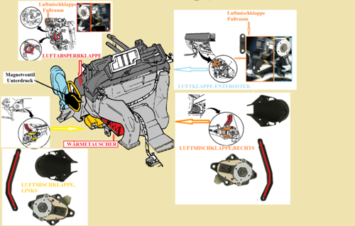

Hallo
der Unterschied von Unterdruckgesteuerten Klappen eines Vormops zu
einer ECC vom Facelift mit elektrischen Schrittschaltmotoren besteht und
die Vorhgehensweise beim Zugang ,
zu den unteren elektrischen Schrittschaltmotoren ist ganz anders ,
wie beim Vormops !
das einzige was mit Unterdruck beim Facelift geht ,
ist die Steuerung des Heizungsabschatventiles !
der Vormops hat an dieser Stelle unten ,gegenüber dem Facelift nichts .
beim Facelift sitzt unterhalb des Wärmetauschers der Heizung dieser
eine Schrittschaltmotoren .
ein Aufschneiden der Verkleidung und wieder zukleben ist da absolut
nicht notwendig ,da man damit keinen Zugang zu diesem Stellmotor bekommt !
da muß die Mittelkonsole zwischen den Sitzen raus !
Gerne helfe ich da aus und die Bilder können ruhig verwendet werden .
eine von mir erdachte Prüfanleitung für den elektronischen Lastigel ,
gibt es auch noch dazu !

Hallo omi-fans!
danke einmal für die informationen, die bilder von rosi03677 sind sehr hilfreich und geben einen überblick der
notwendigen ausbauarbeiten.
