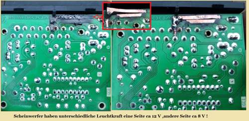

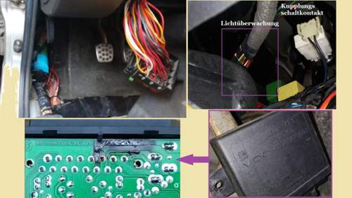

so ganz Dunkel kann ich mich an eine weggedampfte Leiterbahn
im Steuergerät Glühlampenprüfung/Überwachung errinnern,
wo ich denke auch links das Abblendlicht nicht gegangen ist bzw
zu wenig Spannung anlag.
da wurde ein Draht rübergelegt.
Ursache waren ,denke ich Übergangswiderstände am Stecker Brenner und
am Vorschaltgerät.
da könnte ich evtl noch ein Bild haben,aber wenn nur Abends.
ich denke das saß über dem Kupplungspedal!?
mfg

da es ja einen Sensor Glühlampenüberwachung gibt und
Abblendlicht,Rücklicht und Bremslicht nun einmal durch
diesen Sensor geleitet wird kann Er innen defekt sein.
auch das Steuergerät LWRL kann innen abgesoffen sein,
das hängt ja auch an der F22.
in beiden Fällen reicht erstmal ein abziehen vom Stecker aus,
um zu kontrollieren ob die Sicherung ganz bleibt!
mfG
