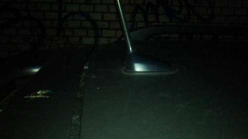

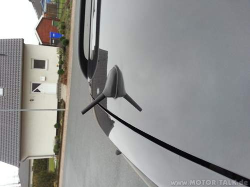

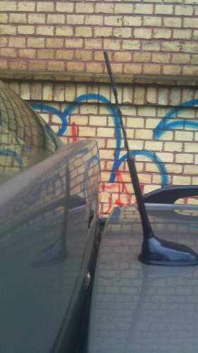

So heute habe ich aber dran gedacht 😉
hier meine Bilder, ich muss aber dazu sagen das ich zwar ein Navi habe aber kein Original Radio und meine Naviantene ist im Auto
Ich weiß auch nicht ob der Antennenfuß eine Naviantenne hat
Dsc00494
Dsc00495
Dsc00496
Hol Dir nen kürzeren Stab und gut ist.Da brauch nichts geschraubt und gemessen werden.
Einfach wechseln und gut ist.

Danke für die Bider. Nach dem Aussehen ist es eine Kombiantenne (Radio,Telefon, Navi). War sie original auf deinem Omi oder hast du sie nachträglich montiert? Grüße
Das kann ich dir leider gar nicht sagen denn der Omi ist zusammengebaut, innen Leder vom Omi ck. Bj 95, die Karosse von mein Omi Bj. 97 und außen rum ist es ein FL ab Bj ende 99
Ich habe den Wagen so gekauft und kann leider nicht sagen was alles geändert wurde, bin jetzt am Aufbauen von dem Omi das er wieder gut da steht, aber was ich für den Wagen bezahlt habe ist unschlagbar zu der Zeit, darum habe ich Ihn genommen und bin bis jetzt zufrieden mit 😉
Der Omega B Facelift von dem ich meine Antenne habe, hatte einen Fuß mit flacherem Winkel. Der abgebildete sollte im Prinzip ein Fuß vom Zafira A/Astra G sein.
Tschüß
Tobi

Doch Kurt es funktioniert.Ist ein Antennenstab vom 1er BMW und ich habe keinerlei Einbußen beim Empfang. 😉

Danke für die Infos. Jetzt habe ich neben der oben beschriebenen Möglichkeit mit dem Fuß des Corsa C eine zweite (Astra G-Fuß) zur evtl. Lösung meines Anliegens. Mal sehen, welcher Fuß besser paßt. Preis spielt natürlich auch eine Rolle, da zwischen beiden Füßen als Neuteil eine Differenz von 80,00 EUR liegt (Corsa C-Fuß ca. 120,00 EUR , Astra G-Fuß ca. 200,00 EUR (der gebrauchte Astra-Fuß bei ebay hat wohl keine funktionierende Dichtung mehr)). Mal sehen. Erstmal nochmals vielen Dank an alle. Grüße.
