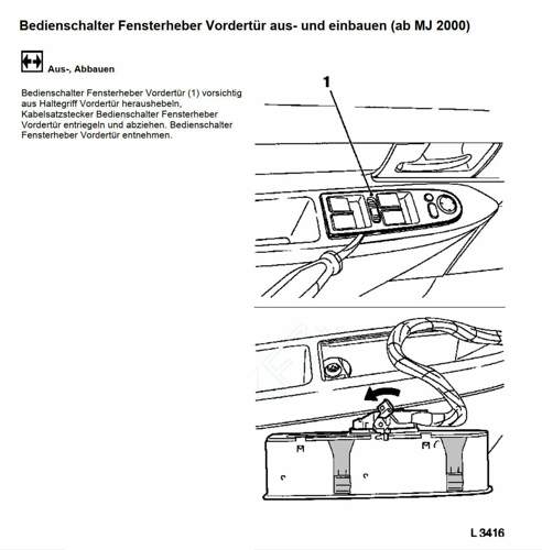

weiss jemand wie der Fensterheberschalter in der Fahrertüre beim FL korrekt ausgebaut wird ??
Habe in letztens "mit Gewalt" einfach nach oben rausgehebelt, dabei hat er sich in 2 teile zerlegt.
Er geht zwar wieder, aber richtig kann das ja so nicht sein.
Weiß jemand wie der richtig ausgebaut wird ??

der Schalter wird vorn angehoben (dort ist eine Metallfederkammer), bist Du den Schalter nach vorn entferne kannst.
Das Teil tut alles, um eben *nicht* vorne angehoben zu werden. Grrr

Die Klammern sitzen seitlich an beiden Seiten.
Fensterheber Schalter FL FS

Kleine Korrektur, es sind 4 Klammern, 2 links 2 rechts, außerdem hebt mans besser nach oben raus, sollten die Klämmerchen raus gehen, kann man die wieder einsetzen. Die Platine ist grundsätzlich immer für alle 4 Fenster ausgelegt, was ja auch Sinn macht
Jetzt kapiere ich aber noch weniger, warum mein Schalter für die Beifahrerseite nicht geht, aber vl klappts ja wieder nach dem Wiedereinbau, wer weiß? 😉
@Kurt: Die Zeichnung sieht aber schon etwas anders aus, die soll vom Facer sein? Der Schieberegler und der Druckpunkt neben der Spiegelverstellung ist bei mir nicht dran, ist der um die Spiegelheizung einzuschalten?
Der große Schieberegler (auf der Zeichnung mit 1 markiert) ist um die Bedienung der hinteren Fenster zu deaktivieren (Kindersicherung). Das ovale Teil nach dem "Joystick" für die Spiegelverstellung ist der Kippschalter für rechter / neutral / linker Spiegel. Einen Taster links daneben habe ich (FL) auch nicht.

Um den Schalter schadlos auszubauen muss norhamlerweise die Türverkleidung ab. Den Schalter dann von innen einfach heraus drücken.
Fast jeder Versuch mit Kunststoffkeilen den Schalter von oben herauszuhebeln endet entweder mit einem Riss auf der Griffschale oder der Schalter selbst zerlegt sich, da die verwendeten Kunststoffe sehr hart und die Federn sehr stramm sind. In der Reparaturanleitung von Opel steht auch fälschlicherweise dass man den heraushebeln soll. Ich halte diesen Weg jedoch für den falschen wenn man keine unnötigen Schäden verursachen möchte.
Es hat auf jeden Fall Vorteile, daß Inlay und Schaltplatine getrennt sind
@vileda70: ok, ich hab jetzt nicht speziell darauf geachtet, aber die Platine sah unbeschädigt aus, das interessante, die Unterseite, ist mir dabei entgangen. Soweit oben auf der Prio-liste stehts aber nicht, ich krieg meins auf, der Beifahrer seins, das muß reichen, bis die anderen Baustellen durch sind und wieder ein originales Radio drin ist.
Aber jetzt, wo ich weiß, wie das Teil aussieht, würde ich wieder von oben rangehen, statt die Pappe abzumachen
