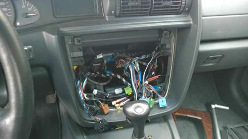

Bild 4 Die Baustelle
Bild 5 Originaler Stecker im Radioschacht
Bild 6 Spielzeug zum Bauen eines Verlängerungskabels
Bild 7 Fertig, mit Alpine IVA-D310RB

im Prinzip der selbe Umbau wie bei mir...nur habe ich das Auto nicht soweit zerlegt dafür....habe mir nur nen
Adapterkabelbaum gebastelt der an die Originalstecker kommt und habe das ganze bis ins Handschuhfach gelegt und dort das Kabel durch die Öffnung der Handschuhfachbeleuchtung gesteckt...
und das warum.....weil man es kann? Hehe ne....eigendlich um das Auto um ein paar funktionen zu erweitern ohne auf den BC verzichten zu müssen....

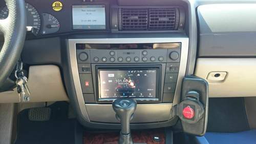

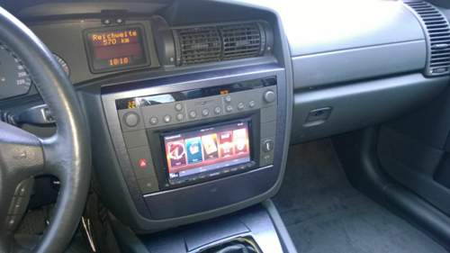

Ich habe mich ja auch an den Umbau des Audiosystems gewagt, da mich als Klang- und Elektronikfetischist der ganze originale Kram schon immer aufgrund der unterirdischen Leistungen nicht zufrieden gestellt haben.
Die Wahrheit ist leider, das jedes 200 € Radio aus dem Handel um ein vielfaches mehr an Leistung, Erweiterungen sowie Bedienbarkeit bietet.
Aus diesem Grund habe ich ein High-End Doppel-Din Radio mit Touchscreen gekauft und dieses komplett im Omega integriert. Sämtliche brandaktuellen Funktionen wie DAB, Bluetooth, Kameras, Hochleistungsnavigation, massig Interfaces sowie die perfektionistische Audio-Erweiterung kann man dann im vollen Umfang nutzen.
Hierfür benötigt man allerdings eine spezielle Blende und einen Rahmen damit man Doppel-DIN im Omega nutzen kann. Die Kabelverlegung ist natürlich die meiste Arbeit. Neben den Vorverstärkerleitungen für Strom, Monoblock Fernbedinung, Audioleitungen, müssen auch die neuen nutzbaren Features verkabelt werden: Mikro, DAB-Antenne, GPS-Antenne, Kameraleitungen.
Glücklicherweise habe ich nur den "kleinen BC" mit der Pixelanzeige. Dieser bleibt damit komplett bestehen. Was wegfällt ist die Radioanzeige und die Lenkradfernbedienung. Diese kann man aber für das neue Radio nachrüsten.
Da jedoch die sehr direkte und einfache Touchscreen-Bedienung viel mehr bietet, habe ich darauf verzichtet.
Etwas störend im Omega ist hierbei dass der Wählhebel der Automatik sehr hoch ist und bis knapp vorm Radio in P abschließt. Hier überlege ich an eine Wählhebelverkürzung. Je nach Radiotyp kann man dann den Winkel nicht einstellen weil die Mechanik dann gegen den Hebel drückt. Bisher habe ich aber bei Winkel 0 keine Ablesschwierigkeiten. Das Originale ist ja auch gerade da drin und nicht nach oben geneigt.
Die Beleuchtung lässt sich natürlich individuell aus mehreren hundert Farben an die Omega-Anzeigen anpassen. Ebenso die Dimm-Funktion bei Einschalten des Lichtes.
Sämtlicher Komfort bleibt hierbei erhalten - das war mir sehr wichtig. Und der originale Look wird auch nicht so sehr gestört. Bei Angst vor Diebstahl kann die Frontblende mit einem Handgriff abgenommen und in einem Etui mitgenommen werden. Kenwood hat hier schon immer an alles gedacht. Ich kann nur jedem raten egal welches originale Radio verbaut ist, selbiges gegen ein leistungsfähigeres aus dem Handel zu tauschen. Der Mehrwert ist enorm gegenüber der Leistung im Auslieferungszustand. Grund hierfür sind auch die Entwicklungsphasen der Automobilhersteller im Car-Hifi und Mediatainerbereich der im Schnitt gute 4 Jahre hinter dem aktuellen Markt liegt.
