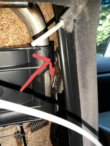

Daß die Lehnen bei Opel "wandern", ist ein bekanntes Problem, da gibt es leider keine Abhilfe.
Die Rückwandverkleidung der Lehne bekommt man einfach ab.Weiß leider nicht mehr genau, wie😉
Aber auf jeden Fall kriegt es selbst ein LAie zerstörungsfrei hin. Mußt Du vielleicht nochmal nach einer genaueren Anleitung googlen...
Dann Fettspray auf alle Stellen sprühen, wo sich Metalle untereinander berühren, die Scharniere, die Stellen, wo die drähte in den Sitzrahmen eingehängt sind etc.
Auch die Schienen unten nicht vergessen, dabei den Sitz immer wieder bewegen, und drauf achten, ob sich das Geräusch verändert. Wenn man die betreffende stelle gefunden hat, schauen, ob man dort etwas verändern oder zwischenklemmen kann.
Vorsicht- zeitweise brechen auch Sitzrahmen. Will dir nicht zu nahe treten, aber häufig bei sehr "beleibten" Fahrern ist das keine Seltenheit. Dann ist der Sitz nicht mehr verkehrssicher und muß ersetzt werden!!

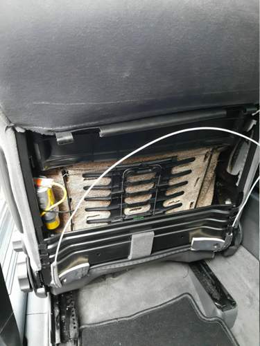

Aja, gut kannst du mir sagen, ob ich dazu den sitz ausbauen muss oder ob das auch so gehen muss? Ich hab leider bisher nichts gesehen, wo man einfach aufklappen könnte ... vllt. bin ich auch einfach wiedermal blind - werds morgen nochmal genau anschaun, falls ich den sitz nicht ganz ausbauen muss.

Den ganzen Sitz Braucht man nicht ausbauen.
Die Rückenpappe wird mit Plastikclips befestigt, die man ersetzen sollte, kosten aber nur ein paar Cent. Ob da noch Schrauben drinwaren, weiß ich nicht mehr.
Hatte damals mal die Lordosenstütze instandgesetzt, die Brechen sehr häufig. Aber Geräusche hatte die nicht verursacht.
Also kurze Rückmeldung:
Hat alles besten funktioniert, unten leicht seitlich sind 2 schrauben (hinten), dann fällts einem schon fast entgegen 🙂
Die Lordosenstütze wollte ich ncoh etwas höher hängen, aber das ist leider nicht wirklich möglich, aber egal.
Vielen Dank jedenfalls nochmal 🙂
