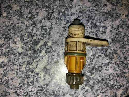

Hallöle,
Da der Thread ja passt...
Bei meinem C20NE Automat FL von 1990 geht seit heute der Tacho nicht. Erst wackeln dann weg, nochmal gewackelt entgültig weg. Da es ja diverse Wellen gibt frag ich mich welche Länge ich brauche und ob es Unterschiede zwischen Automatik und Schaltgetriebe gibt? Dann ist die Frage welcher Antrieb verbaut ist, evtl der gleiche wie beim Schalter? So einen könnte ich noch haben.
Vor dem WE komm ich nicht wirklich unter den Wagen, vielleicht mag mir ja jemand per Unterlagen weiterhelfen...
Kann man eine evtl. defekte Welle auch auf der Tachoseite ab Bruchstelle rausziehen?
Danke schonmal...
Moin MS
die Seele der Tachowelle kann man zu 98 % immer am Tacho rausziehen .
Ich würde aber unten beginnen und die Tachowelle am Getriebe anschrauben und
dort schauen.
Man kann auch einen Akkuschrauber an die Tachowelle machen und Mal schauen ob die Nadel oben hochgeht.
Normal Zittert die Nadel im Tacho kurz und dann geht etwas defekt,Welle oder Ritzel im Getriebe.
beim Ritzel im Getriebe gibt es verschiedene Farben,denke gelb,braun und grün .
Eine zu lange Tachowelle kann man auch anders verlegen um die Länge auszugleichen.
Mfg
Dank dir Rosi. Den Tacho könnt ich hier rausnehmen. Muß ich halt am WE mal schauen was los ist und dann Teile suchen. Lampe kommt ja keine und als Tacho nehm ich erstmal das Navi.
Ich hoff nur das ich ggf den Antrieb hab. Könnte schwierig werden was zu bekommen.
War der Antrieb. Lag zum Glück ein neuwertiger rum. Der hat gut 2mm lnähere Zähne und ist heller grün. Hat aber die gleiche Teilenummer. Das Bild ist der alte Antrieb. Der Automat brauch wohl die längere Welle.
