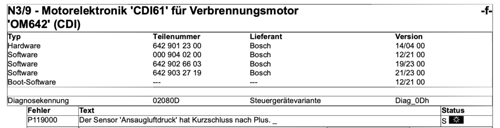

In meinem W212 Bj 2014 (212.226) mit OM642 leuchtet nun immer wieder mal die Motor Kontrollleuchte auf - eine Xentry Diagnose ergibt dann für N3/9 - Motorelektronik 'CDI61' für Verbrennungsmotor 'OM642' (CDI) einen gespeicherten Fehler P119000 Der Sensor 'Ansaugluftdruck' hat Kurzschluss nach Plus.
Wird der Fehlerspeicher gelöscht erlischt die MKL - das ist natürlich kein Dauerzustand.

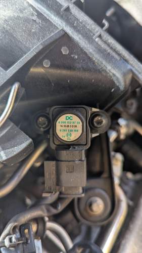

Könnte mir bitte jemand sagen, um welches Bauteil (welche Teilenummer) es sich bei Ansaugluftdruck Sensor handelt? Wo finde ich dieses verdammte Teil :-)?
Oder als Alternative: wie könnte ich es selbst herausbekommen?

Update: Wenn man zu diesem Fehler "Prüfung" in Xentry aufruft, dann folgt "Bauteil B28/5 (Drucksensor nach Luftfilter) prüfen (über Istwert prüfen).
Es wird dabei eine Plausibilitätsprüfung des Bauteils B28/5 (Drucksensor nach Luftfilter) gegen das Bauteil B5/1 (Ladedrucksensor) angezeigt.
(ich hatte eine Abweichung von nur 1hPa - Sollwert <= 100)
Verbliebene Frage ist: wo finde ich das Bauteil B28/5 (Drucksensor nach Luftfilter) und welche Teilenummer hat es?
Update 2: der Drucksensor ist mit 2 Torx Schrauben direkt am linken (Fahrersicht) Luftfilterkasten angebracht und hat die Mercedes Teilenummer A 006 153 97 28.
(dazu stehen noch in den anderen Zeilen:
14-10-25 3 D 05
0 261 230 190
5V Ua)
Vgl. Bild
