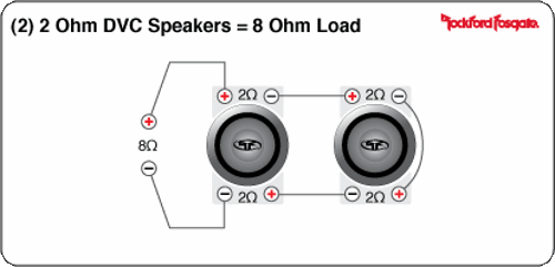

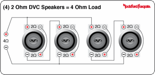

2 Subwoofer kann man auf 8 Ohm schalten, 4 Stück auf 4 Ohm....siehe Bilder.....3 Stück gehen nciht.
2x2ohm-8-ohm
4x-2x2ohm

und dann muss ich diese 4x 25er auch befeuern, mit dem 4-ohm anschlussplan würde es ja gehen,wobei die eton dann noch 2 nachteile hätte:

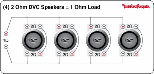

wie kann ich 4 Subs auf 1 Ohm betreiben? ich seh da einfach nicht durch wie ich das selber berechne :-D mir geht es einfach nicht in den schädel rein, deine 4ohm-anschlusstechnik kann ich 3 stunden anschauen, es ändern nix an dem fragezeichen in mir...

So kommst du auf 1 Ohm
4x2x2-1ohm
Themenstarteram 27. März 2011 um 12:24
micha ich dank dir 100000000x !!! SEHR SEHR GEIL! :-)
