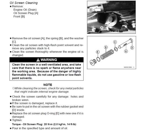

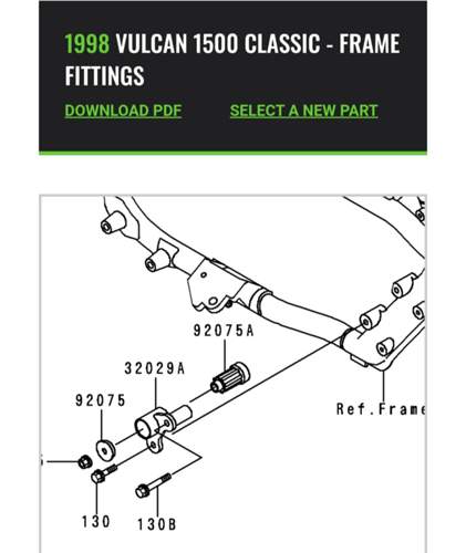

Ausbohren dürfte schwierig bis unmöglich werden. Das was da dahinter sitzt sieht übrigens so aus (Bild im Anhang).
Ist es denn jetzt noch dicht, wenn es schon lose ist und durchdreht? Ist schon Abstand vom Flansch des Verschlussstopfens zum Gehäuse? Darunter sitzt ein O-Ring. Das ist doch dann nicht mehr dicht, würde ich sagen.
Edit: Mit etwas Glück ist nur das Gewinde am Stopfen kaputt. Dann würde ich versuchen vorsichtig mit einem Stück Blech in den Spalt zwischen Stopfen und Gehäuse reinzukommen und damit Druck in Richtung "rauszus" zu erzeugen und dabei den Stopfen mit der Ratsche herauszudrehen.

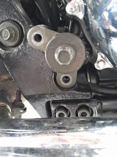

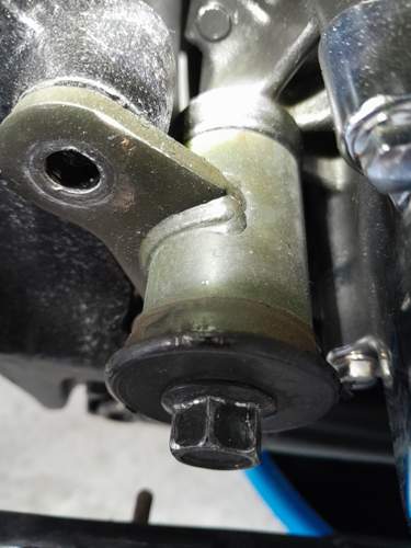

Das ganze ist doch in einem Gehäuse, kann dieses abgeschraubt werden?
Dort sind zwei Schrauben, die ich schon rausdrehte.
Gehaeuse-oelsiebstopfen
Oelsiebstopfen-mir-gummimanschette

@antonschaal schrieb am 19. Mai 2024 um 18:34:56 Uhr:
Hä? Das sieht mir aber mehr nach Motoraufhängung aus, was ich da auf deinen Bildern sehe. Schraubst du denn an der richtigen Stelle?
Mfg
2119888394
Und jetzt?
Themenstarteram 20. Mai 2024 um 7:55

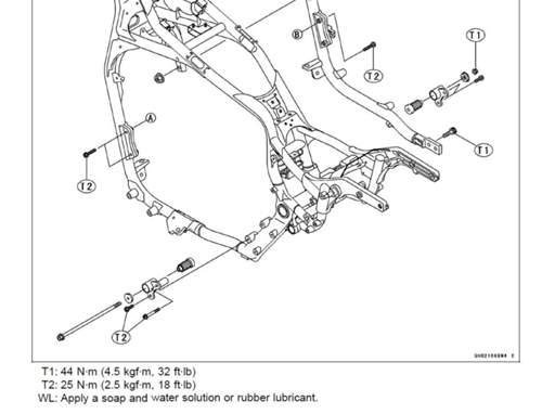

Auf deinem Bild ist doch die Nr. 92075A der Ölsiebstopfen. Das Teil das ich meine ist die Nr. 32029A. Die Schrauben dazu mit der Nr. 130 un 130B hab ich abgeschraubt. Ist das die Motoraufhängung?
Für mein Verständnis ist das die Motoraufhängung. Das Ölsieb ist doch ganz in der Nähe der Ölablassschraube, siehe dein erstes Bild aus dem WHB.
Mfg
In diesem Fall ist es leicht. Die ist meist mit einer Gegenmutter versehen und die dreht nun mit.
Hat zum Glück nichts mit dem Ölsystem zu tun.

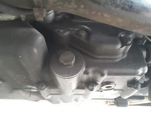

Der Ölsiebstopfen ist auf der gegenüberliegenden Seite wo ich Geschraubt habe.
Um weitere Hinweise bin ich sehr dankbar.
