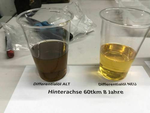

Ich habe nun das Differential hinten gemacht. Ich persönlich finde, dass das alte Öl nicht soooo schlecht aussieht. Beim Haldexgetriebe war die Verfärbung grösser. Auch weiss ich nicht, wie die Farbe des Originalöls war, da ich nun Fuchs SINTOPOID SAE 75W-90 eingefüllt habe.
Die Einfüll- und Verschlussschraube habe ich mit je 15Nm angezogen und bisher alles dicht. Selbstverständlich habe ich neue Schrauben verwendet, wegen den Dichtungen.
Na ja, ob sich das gelohnt hat, kann ich nicht beurteilen, ich vermute mal nicht wirklich.

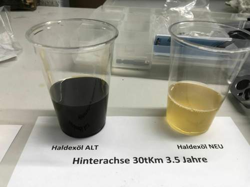

Hier noch ein Foto vom alten und neuen Öl. Auch konnte ich es mir nicht verkneifen ein Foto am Haldexöl anzuhängen. Vor genau 30tkm wurde das Haldexgetriebe gegen ein neues ersetzt. Nun sieht das öl so aus.
Gruss Gustav

Haldex hat 30tkm da es ersetzt worden ist. Hinterachse hat 65tkm drauf. Wie gesagt das difföl sah nicht schlecht aus beim haldex leider nicht so gut
