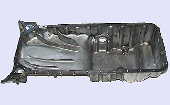

Guten Abend in die Runde,
vorgestern kam mein 250D (Bj. 86) von der Inspektion zurück, damit es rechtzeitig in den Winterschlaf gehen konnte. So weit, so gut. Da laut Handbuch 6,5 Liter Öl in den Motor gehören, habe ich der Werkstatt 2 x 4 Liter in den Kofferraum gestellt. Gestern habe ich festgestellt, dass ein Kanister noch verschlossen im Kofferraum stand. Komisch! Ölstand geprüft - knapp unter Maximum. Also bei der Werkstatt nachgefragt... Man versicherte mir, dass der Wagen über einen längeren Zeitraum mit herausgedrehter Ablassschraube gerade gestanden und es nicht einmal mehr getropft habe, als das neue Öl eingefüllt wurde. Da ich den Mechaniker, der den Ölwechsel vorgenommen hat, seit Jahren kenne und ich weiß, dass dort sehr gewissenhaft gearbeitet wird, gibt es für mich keinen Grund, an seiner Aussage zu zweifeln. Auch sieht das verfüllte Öl jungfräulich sauber aus. Es bleibt die Frage: Was ist da los? Warum gingen nur 4 Liter Öl in den Motor? Hat irgendwer eine Idee?

@ppuluio schrieb am 24. November 2018 um 22:27:38 Uhr:
Ich hab mir heute erst eine Ölwanne angeguckt, du kannst das Auto nicht so stellen daß 2/5 Liter drinnebleiben.
https://www.german-spob.de/.../G13_32_16.jpg
Danke für das Bild - das sieht ja wirklich nicht so aus, als könnten da einfach über 2 Liter Öl drinbleiben...
