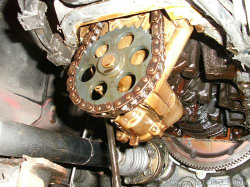

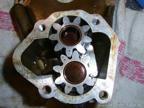

Hatte ne Bekannte mit ihrem 1,4 er. Öllampe leuchtet, Öldruck war etwas unter dem Schaltdruck des Öldruckschalters. Also neue Ölpumpe (ca 100) rein, und alles war wieder gut. Mal das Zahnflankenspiel gemessen, war etwas über 0,2. Der hatte 140.000 gelaufen, mein AER im Seat hat jetzt 170.000, und noch alles gut.
Ölpumpe wechseln wirst Du auch hinbekommen, Ölwanne ab....

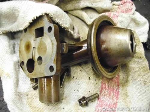

Das ist ja die Herausforderung, mit wenig Geld, Arbeitseinsatz, es wieder hinzubekommen. Ich wäre auch so vorgegangen: Öldruck messen (Leerlauf/Teildrehzahl) Da ich so ein Zeugs noch liegen hab, anderen Öldruckschalter. Dann allerdings nicht mehr so einfach. Auf gut Glück Pumpe oder Lager erneuern, ist nicht so billig. Wenn er nicht klappert, sollten es nicht die (Pleuel)Lagerschalen sein. Könnte das Sieb des Ansaugschnorchel verstopft sein, oder wie vorher gesagt, die Ölpumpe selber. Dazu muß die Ölwanne ab, dann sieht man mehr.

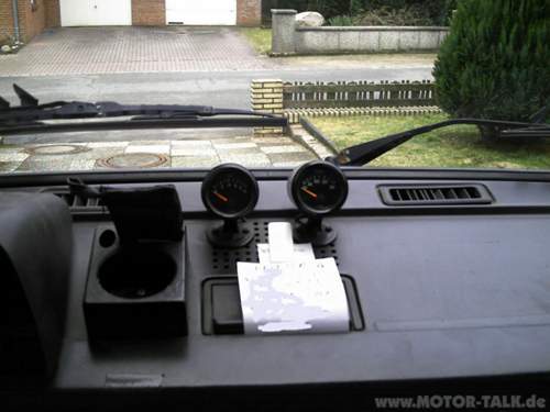

In meinem 1 er Golf, bzw in meinen anderen FZ hatte ich VDO Rundinstrumente verbaut. Sah gut aus , wenn sich da Zeiger bewegten. 🙂 Öldruck war so bei 0,8 - 4 Bar. Ab und zu schielte ich Richtung Konsole, wo die Dinger eingebaut waren. Nach Wechsel von 20/40 auf 10 oder 15 / 40 hatte ich plötzlich nur noch ~ 3 Bar bei mittlerer Drehzahl. War etwas dünnflüssiger, und schon anderer Druck als sonst. Ölkontrolle bleib aber aus.

Ist zu wenig, kann aber damit noch ne Weile halten. Allerdings hätte ich bei längeren Touren ein ungutes Gefühl. Meine VDO Instrumente wanderten in meinen FZ mit, so wie hier in meinem T 3 Bulli. Öldruck und Temperatur im Blickfeld, Volt & Ampere waren etwas weiter unten. 0,7 im Leerlauf, bis zu 4 Bar ab 2500 U/min waren so der Durchschnitt.
