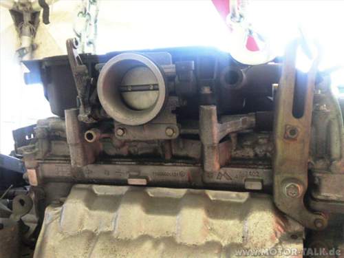

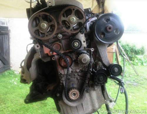

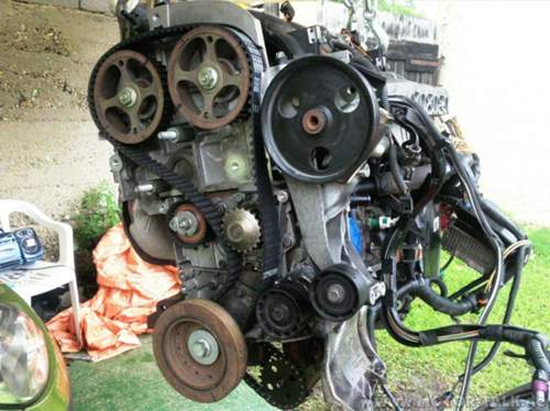

hab ich schon hinter mir ölwannendichtung ,steuerriehmen ,motorthemperatursensor u,kühler ,hab mir einen krann mit verstellbarer brücke bei ebay um 200 e gekauft und 2 tagelang gearbeitet ,das erzahlte ich bei der jährlichen überprüfung meinen renaultmechaniker ,der meinte es hätte für die dichtung preis 40 e genügt den träger ein paar zentimeter abzusenken ,wenn das auto auf böcken steht ,die rechten schrauben einzeln gegen gewindestangen mit mutter tauschen und absenken beim abnehmen vorsichtig sein da im inneren der ölwanne eine plastikabdeckung ist die man bei der montage einhängen muss auserdem ist da noch die stange vom öldrucksensor die mann nicht beschädigen darf ,sonst keine grosse sache ölwanne ab reinigen ,motorblock reinigen -neue dichtung drauf plastig einhangen auf der ölwanne und gerade draufstecken -schrauben über kreuz auf 2-3 x vorsichtig anziehen - viel spass im grossen und ganzen ein reparaturfreundliches auto mann muss sich nur drauen
