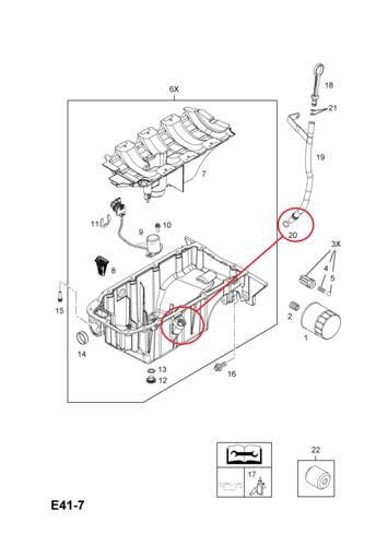

Richtig,
das Rohr ist nur mit einem Dichtring an der Ölwanne eingesteckt.
Durch die Jahre festgegammelt. Versuchen mal vorsichtig zu drehen, leicht nach links und rechts, auch mal leicht sachte hin und her bewegen.
Hier auf dem Bild sieht man gut wie es dort nur drinnen steckt:
Ölmessrohr
