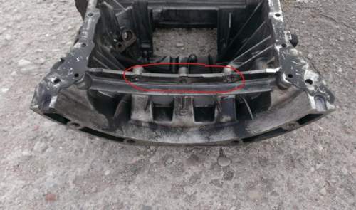

Hallo, wir haben eine E-Klasse W212, E350 4 Matic, Baujahr 02/2015. Das Lager in der Ölwanne ist beschädigt und hat wohl auch im Lagersitz gefressen. Seit Oktober 2023 sind wir auf der Suche nach einer neuen Ölwanne, die offenbar nicht mehr lieferbar ist. Wir werden von einem voraussichtlichem Liefertermin zum nächsten vertröstet. Alles sehr frustrierend, weil wir das Auto mit Wissen um den Schaden auch nicht mehr ruhigen Gewissens verkaufen können. Gibt es Leidensgenossen? Wie habt ihr das Problem gelöst? Viele Grüße

Also besser gar nicht reparieren? Wenn die Ölwanne neu nicht lieferbar ist, wo siehst du die Alternative.
Die Alte aufschweißen lassen, sehe ich als problematisch an, wenn ich mir das Bild oben anschaue. Da scheint mir nicht viel Material zu sein.

Denke ich auch. Wie soll das dann nachher wieder passen. Da braucht’s jemanden wie beispielhaft jetzt nur gesagt Subi-Performance und nen Testaufbau… aufschweissen, einbauen und dann feststellen pisst unter Last ist ja auch doof.

..ich hatte ja weiter oben ein Vorgehen empfohlen.
Bei Verwendung einer gebrauchten NICHT die eigene nehmen, sondern eine zweite gebrauchte. Das Auftragschweißen in geringer Höhe und spätere Abdrehen (Linienbohrmaschine?) ist gängige Praxis.
Oder eine Lagerschale.
Oder das Lager einkleben.

@MB Fanboy: Das ist eine gute Idee, aber leider sind gebrauchte Ölwannen auch irgendwie nicht zu bekommen. Jedenfalls hatte ich auch diesbezüglich bisher kein Glück. Mit der verbauten Ölwanne möchte ich das vorerst nicht wagen, weil der Wagen so theoretisch noch fahrbereit und "verkaufbar" wäre.

1) Die Original-Teilenummer war mal A6420100027 und ist ersetzt worden durch A6420100127. Vielleicht macht es Sinn, auch nach A6420100027 zu suchen. Was steht auf deiner zur Zeit eingebauten Ölwanne drauf?
2) Hier die Suche von "Kai" der aus gleichem Grund eine Ölwanne für einen W204 suchte - mit Bildern die zeigen, dass man auch das Getriebe abnehmen muss um die Ölwanne zu lösen!

Was soll denn beim Ölwannentausch 10 Stunden dauern? Vorderachsträger lösen, Vortderachsgetriebe ab, Welle raus, Ölwanne ab...
Das ist doch nur das Unterteil der Ölwanne.
Das hab ich bei meinem M278 alleine in ca. 4 Stunden gemacht (musste das Öldruckregelventil tauschen und das sitzt in der Wanne).

Beim 4MATIC ist die Ölwanne mit 3 Schrauben befestigt, die man nur Lösen kann, wenn das Getriebe abgenommen wird.
