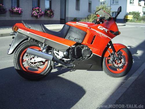

Bei der GPZ münden unten rechts 3 Schläuche, nicht vier (s. Foto von meiner Roten) Einer stammt noch vom Überlauf des Kühlmittelausgleichsbehälters.
Weder das Bucheli Handbuch noch das von Haynes kennen einen dünnen Überlaufschlauch für Motoröl, ich habe nachgeschaut. Wäre auch gar nicht zulässig, das Öl hat im Motor zu bleiben.

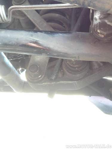

ich glaube ich habe so ein ähnliches Problem mit meiner GPZ500S.
Ich bin diese Saison viermal rund 100km und zweimal 20km gefahren.
Nachdem ich Sie heute auf den Garagenvorplatz abgestellt habe und ich in die Garage gegangen bin, habe ich dort einen "Ölfleck" gesehen. Und auch vor der Garage war nun ein Fleck von 3 Tropfen nach ca. 2 Stunden, die aus dem vorderen Schlauch kamen.
Da der Vorplatz etwas schräg ist, konnte ich den Ölstand nicht genau überprüfen, doch es war auf jeden Fall noch Luft zu sehen.
Sonst ist mir keine Veränderung aufgefallen (keine Startschwierigkeiten, kein Rauchen)...
Soll ich nun einfach weiterfahren, einen Ölwechsel machen oder mal in den Motor reinschauen lassen und evtl. die Kolbenringe tauschen?
Img-20140308-154205
Luftfilterkasten kontrollieren. Hin und wieder muss man das dort reingeblasene Öl auch entfernen.

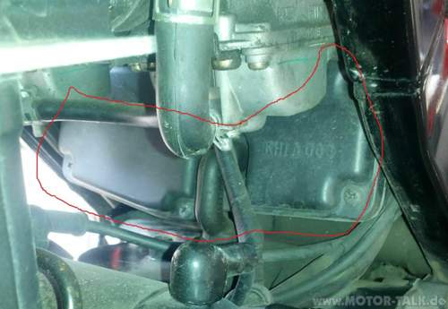

Da ich bisher noch nicht so viel an der Technik meiner Maschine geschraubt habe, frage ich nochmal nach.
Der Schlauch kommt aus den markierten Kasten! Ist das der Luftfilterkasten?
Zum reinigen/tauschen muss ich bei der GPZ 500S den Tank abnehmen oder gibt es eine andere Möglichkeit?
Reicht eine Reinigung des Luftfilters oder soll ich gleich einen Neuen kaufen? Der Luftfilter wurde zuletzt vor 10.000km Ende 2010 gewechselt und hat 25€ gekostet.Nähere Informationen zum aktuellen Filter habe ich nicht.
Luftfilterkasten?
