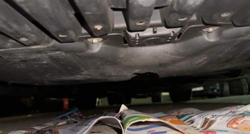

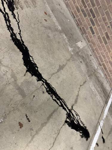

Nach dem ich einen Platten Reifen bekommen hatte und krankheitsbedingt erst heute zum Auto kam musste ich voller Erstaunen feststellen, dass Öl hinunter fließt. Ungefähr mittig vom Motorraum.
Ich stell mir nun die Frage ob es bekannte Probleme dazu gibt und wie das sein kann.
Scheint relativ frisch zu sein. Nach einer Woche Stand aus dem nichts?
Mader?
Von Oben heraus sieht man nicht viel.

In die Werkstatt schleppen lassen und nachschauen. Marder kann ich mir nicht vorstellen. Eher Turbo, Ölwanne oder Ölablassschraube un
dicht.
Der muss auf die Hebebühne, Unterbodenschutz abschrauben und dann kann man sehen wo das Öl herkommt. Würde den Wagen aber nicht selber fahren, da sich auch einiges an Öl im Unterbodenschutz ansammelt. Im kalten Zustand kann man glaube ich keine Ölstandsmessung vornehmen.

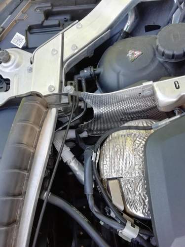

marder war drin, war aber eine undichte Ölablassschraube.
Marder hat die Adblue Leitung geschnappt
@Munder schrieb am 12. Juni 2025 um 00:41:04 Uhr:
Wegen Marderproblem hab ich jetzt ein Wellrohr über die Adblueleitung geschoben. Wenns nichts nützt,schaden wird es auch nicht
