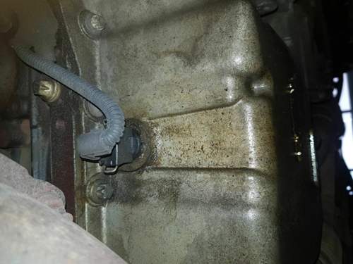

Hey, habe die Vermutung das mein Öl durch den Sensor an der Ölwanne weg geht. Weiß einer was für ein Sensor das ist und ob es dafür auch nur die Dichtung gibt?
Signum 3.2 v6 bj04

Ich hab bei mir das gleiche Problem. Der O-Ring hat 2,15€ bei Opel gekostet. Werde mich auch demnächst an die Arbeit machen.
Habe ich nun auch schon zwei mal hinter mehr (zwei unterschiedliche Z32SE).
Öl ablassen, Auspuff-Anlage ab Krümmer ab, dann alle Schrauben ausdrehen (ein paar sitzen am/im Getriebe). Die Ölwanne ist geklebt und geht daher teilweise enorm schwer ab. Dabei aufpassen, dass die Dichtungsfläche nicht zerkratzt wird.
Dann den Sicherungsring vom Ölstandssensor rausziehen und den Sensor in die Ölwanne drücken. Ich habe meinen mit neuem O-Ring eingesetzt und zusätzlich direkt mit Reinzosil eingeklebt. Dichtungsmasse wird sowieso für die Ölwanne benötigt, da hier keine normale Dichtung verbaut ist. Das wird hoffentlich so schnell nicht mehr undicht.
Für den Anfang kann man den Sensor auch von außen abdichten. Einfach Sicherungsring entfernen, um den Sensor sauber machen und entfetten. Dann großflächig mit Dichtungsmasse "abkleben", Sicherungsring wieder drauf und danach nochmal etwas Masse dazu. Funktioniert auch "langfristig" ganz gut, war beim ersten Motor relativ lange so abgedichtet. Das Öl kam zwar überall raus, nur nicht da :-) Die Masse geht beim richtigen Wechsel dann auch relativ gut ab. So kann man sich das Ganze mindestens bis zum nächsten Ölwechsel ersparen.

Hab es heute auch gemacht.
Die komplette Auspuffanlage muss aber nicht ab. Es genügt die beiden Flansche vorne zu lösen.
Die verklebte Ölwanne war auch kein Problem. Man kann an der Getriebeseite mit einem Hebel ansetzen und sie ist sofort ab.
Ich hoffe, dass du die Rohre nicht einfach hast hängen lassen. Laut TIS reicht schon eine geringe Biegung aus, dass die Flexrohre im Nachgang undicht werden können. Es müsste also mindestens noch die Verbindung zum KAT ab, bzw. der KAT noch runter. Prinzipiell ist das aber natürlich korrekt, dass nicht die ganze Anlage runter muss.

Laut Vorgabe (TIS), können bereits Beugungen von 5-10 Grad aus der "vorgesehenen Montageposition" zu einer Schädigung und dem anschließenden Totalausfall führen. Wenn man es also "richtig" machen will, muss die Abgasanlage irgendwie vorsichtig abgenommen werden.
TIS interessiert mich eigentlich nicht. Ich bin keine Werkstatt, die Garantie auf ihre Arbeit geben muss. Ich schraube nur für mich selbst und Freunde. Einen solchen Schaden habe ich noch nie gehabt.

Sry, ganz vergessen. Ich habe einfach diese Dichtmasse um den Sensor geschmiert und musste bislang kein Öl nachfüllen (3.000km gefahren)

Das Öl kommt unterhalb der Riemenscheibe. Der Sensor ist dicht. Der Simmering wurde letztes Jahr getauscht, als die Riemenscheibe zerbrochen ist. Entweder ist der Simmering (Ölwannendichtung) undicht oder die Kurbelgehäuseentlüftung ist dicht. Weiß jemand wo beim Y22DTR die Kurbelgehäuseentlüftung sitzt?
