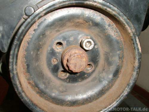

Riemenscheibe, Zahnriemen, Kunstoffverkleidung, Antriebszahnrad muß runter. Dann siehst Du den Simmering, wenn der es sein sollte. Kann auch die Gehäusedichtung sein, oder das doch was von oben kommt, und hinter der Zahnriemenabdeckung runterläuft.
J-1-riemenscheibe
J3-spannrolle-wapu
2-antrieb-oelpumpe-1-4-8-v

Dichtung des Ölpumpengehäuse am Motorblock. (kann undicht werden) Auch wenn Öl von oben kommt, kann es hinter der Zahnriemenabdeckung (nicht da wo der Riemen läuft, sondern am Motorblock) runterlaufen, und sich verteilen. Um das alles abzubauen, brauchst Du einiges an Werkzeug (z.B. Absteckwerkzeug für die Nockenwellen, Gegenhalter um die KW Schraube zu lösen) und natürlich Erfahrung, so etwas zu machen.

Auch wenn nur die Schraube der Kurbelwelle/Zahnrad abgenommen wird, um den Simmering zu erneuern, muß das ganze Zahnriemengedöns runter. Und nachher wieder genau eingestellt werden. Gleiches, wenn die Gehäusedichtung der Ölpumpe undicht sein sollte, muß auch alles ab. Wenn der Zahnriemen/Wapu/Spannrollen ab sind, kann man die gleich mit erneuern. (falls es nicht vor kurzem gemacht worden ist)
