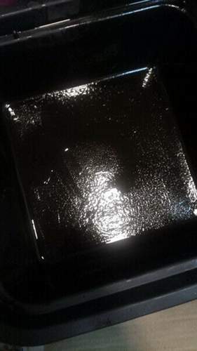

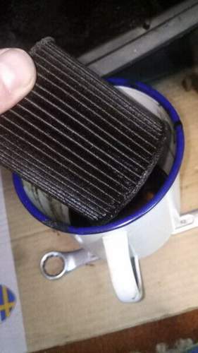

Hier nur mal zur veranschaulichung was bei meiner 2ten Ölspülung (V70 ii 2.4i ex140Ps 202Tkm) mit anfangs GOLDGELBEM ÖL am Ende Rauskam! Es waren am Filter die Lamellen 2-3cm voll mit ölkohle und in der Auffangwanne am boden ca 1-2mm Ölkohle! Vor der Spülung war das Öl Durchsichtig danach Schwarz! Ich habe diese Spülungen mittlerweile bei mehr als 30 Fahrzeugen gemacht und nie Probleme bekommen dadurch. Im gegenteil ich habe mir bei 3 Wagen das zerlegen des Motors Erspart weil nach der Spülung der Ölverbrauch wieder normal wurde und auch der Motorlauf wieder tip top War.
2 Weitere Fahrzeuge bekamen keine AU wegen Klemmenden ölabstreifringen / Kolbenringen.
Nach der Spülung problemlos AU und beide wagen liefen noch Mehrere Jahre.
Und gerade weil du ein Problem mit hohem Ölverbrauch hast würde ich dir das Spülen Empfehlen bevor du was auseinandernimmst!
Meinen Volvo habe ich mit 192tkm gekauft beim Vorbesitzer Werkstattgefplegt und immer Ölwechsel gemacht. Trotzdem waren die ablagerungen da und meine Kurbelgehäuse entlüftung war blitzblank und nicht verstopft wie bei vielen anderen.
Und das Ammenmärchen das Motoren davon undicht werden ist Bullshit. Wenn der Fall eintritt ist der Motor schon vorher undicht! Ich habe diesen fall aber noch nie Erlebt!

Das Problem bei dieser aussage ist das sie auf einen Neuen Motor beruht! Wenn der Motor schon über 100Tkm runter hat Kann bei nem Heizer und viel Kurzstreckenfahrer schon Merklich verschleiss vorhanden sein. Kommt dann noch Überzogener Wechselintervall dazu und Stadtverkehr. Oder jmd der von Ölwechsel zu Ölwechsel nicht Kontrolliert und Nachfüllt und somit Wenig öl und viel ablagerungen hat klemmen mal fix die Ölabstreifringe durch verkokungen und dann ist der Ölverbrauch da. Woher Wissen wir wie der Vorbesitzer gefahren ist?
Kannst ja mal den Test an einem Auto mit Klappernden hydros machen. Hab mir schon Mehrfach das Wechseln gespart weil nach der Spülung der Dreck raus war und der Motor plötzlich wieder Leise Schnurrte!
