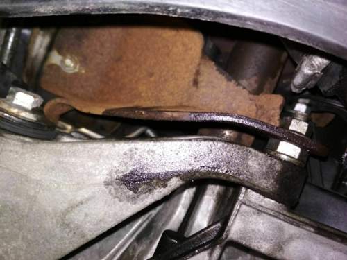

ich fahre einen C-Max aus 2005 (Facelift), 2.0 tdci mit 140.000 km gelaufen. Gestern beim Wechsel der hinteren Bremsklötze ist meinem Mechaniker aufgefallen, dass er vorne Ölbildung mit leichter Tropfenbildung hat. Erkennbar durch die Öffnung im Unterbodenschutz, welches relativ mittig sitzt.
Da wir keine Zeit mehr hatten, konnte er die Verkleidung nicht mehr abbauen, daher konnten wir nicht weiter gucken wo es herkommen könnte. Das geistert mir aber trotzdem im Kopf herum. Wenn ich von oben schauen, dann sehe ich, dass auf der Fahrerseite alles trocken ist auf dem Unterbodenschutz, auf der Beifahrerseite sehe ich allerdings deutliche Ölverschmierung. Kann man daraus was ableiten, woher das Öl kommen könnte, also eher Getriebe oder Motor?
Ebenso hat er bemerkt, das hinten links der Dämpfer feucht ist. Sprich wenn er sich bewegt, wird das Rohr leicht feucht. Ist das direkt ein schwerer Mangel für den TÜV oder noch im Rahmen? Denn zum TÜV muss ich leider im kommenden Monat!

Da bleibt nur, die Verkleidung abzunehmen, und zu gucken, wo das Öl her kommt.
Feuchte ölige Dämpfer sieht der Tüv nicht gerne, und es könnte Probleme geben.
Besser neu machen, beidseitig.
Bei dem Motor ist häufig der hintere Wellendichtring der Kurbelwelle undicht. Und von oben die Ladeluftschläuche, Ventildeckeldichtung/Dichtung Vakuumpumpe/Hochdruckpumpe an Motor. Kann man ja alles leicht prüfen.

Nein, Motoröl. Getriebe müsste raus, ZMS auch, dann kann man den Dichtring wechseln.

Die Schwitzen gleichmäßig,Öl sammelt sich,bis sich Tropfen bilden, eigentlich nichts schlimmes wenn es alle 20.000km regelmäßig beim Ölwechsel gereinigt wird! ;-)
Lohnt sich nicht jetzt noch was zu machen, Verkleidung unten abbauen und alles mit Bremsenreiniger gründlich sauber machen!!

Ich kann eigentlich nicht sagen, dass der hintere Kurbelwellendichtring bei den PSA Motoren öfters undicht wird.
Ich vermute das "Ölleck" eher weiter oben, Turbo, Kurbelwellenentlüftung, eventuell gerissenes Druckrohr...alles möglich.
Normal sind die DW10 relativ dicht !
Wir waren am Wochenende in Hamburg und sind eben die 140 km über die Autobahn nach Hause gefahren. Wagen abgestellt und direkt drei Tropfen unten an der Verkleidung hängen sehen, welche auch abgetropft sind (natürlich auf eine Unterlage). Wir sind auch Kurzstrecke in Hamburg gefahren, da war nie was zu sehen, da hatte ich ein Auge drauf.
Kann das eventuell Aufschluss über den möglichen Defekt geben?
Der Wagen zieht ohne Probleme durch, der Turbo greift sauber ein und er qualmt auch nicht aus dem Auspuff.
