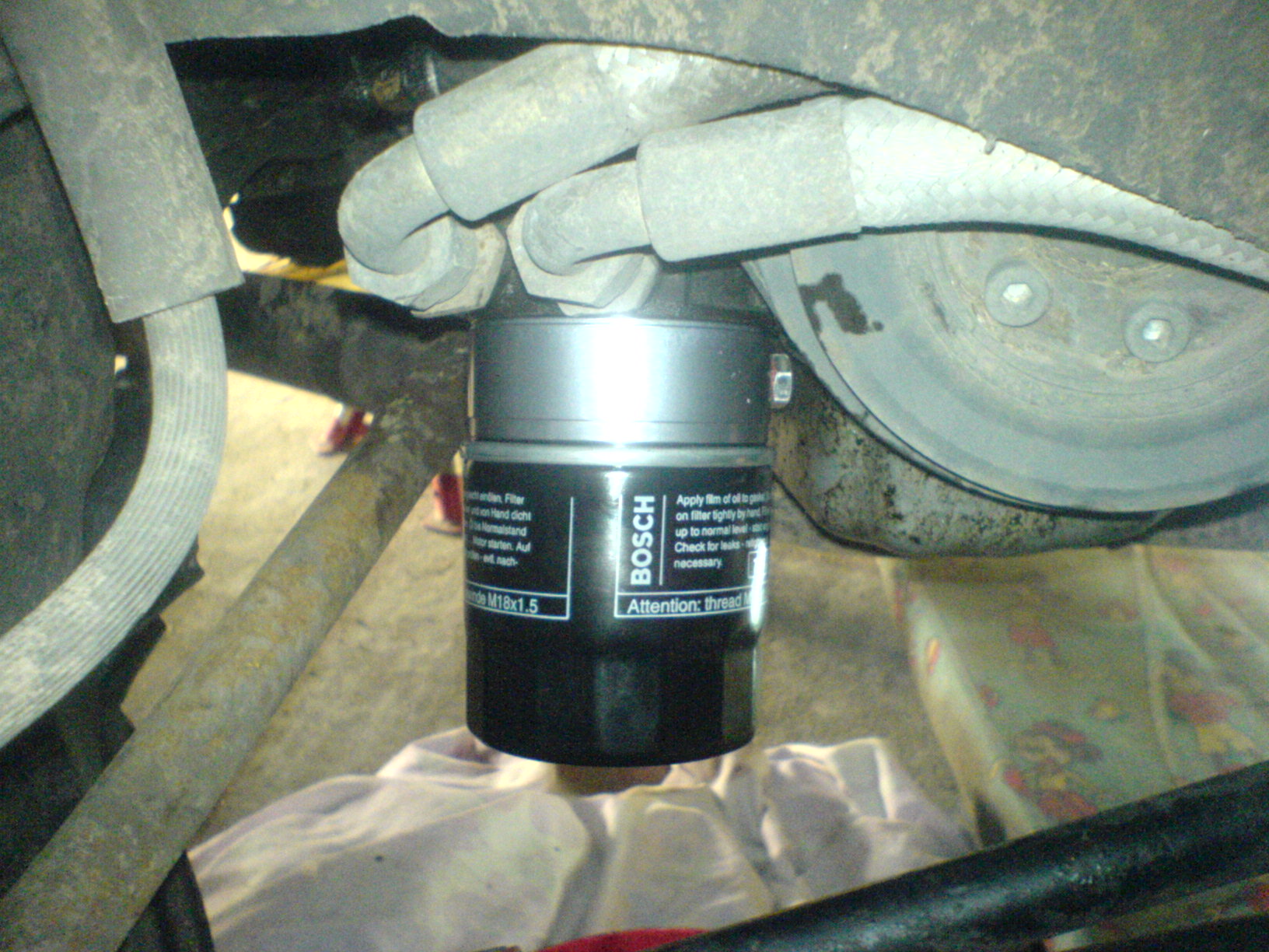

Geber sind dabei, jo. Blindschraube ist Motorabhängig. Beim C20XE sitzt sie nen kleines Stück über dem Ölfilter.
Auf dem Bild hier sieht man ihn ganz leicht, über dem linken Schlauch vom Ölkühler nen kleines Stück drüber sieht man nen Stück Messung, das ist der 6 Kant vom Sensor, nahe dem oberen Bildrand.

hmn hab mir das bild jetzt minutenlang angeschaut, deine Beschreibung gelesen aber ich komm nich drauf 😕
da ist n großer Sechskant am Ölfilter rechts, meinst den ?
Guckst du Anhang 😁
Weiss aber wie gesagt nicht, ob´s beim X10XE an derselben Stelle is.
ahhh ja 😁
ok, aber ich versteh immernoch nicht, wofür eine Blindschraube da ist..
