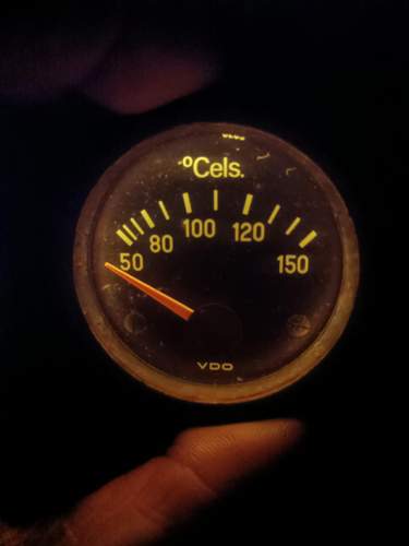

Einbauort
Mit Beleuchtung
Passend M10x1

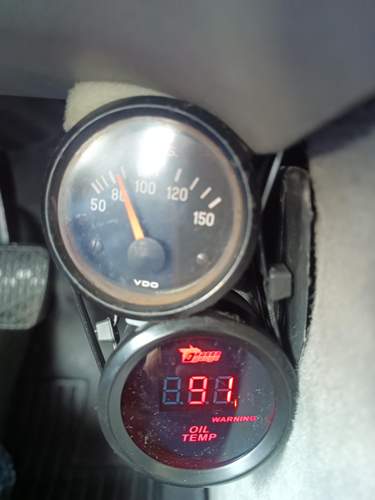

So, hab das noch mal verfeinert mit der Öltemperaturanzeige.

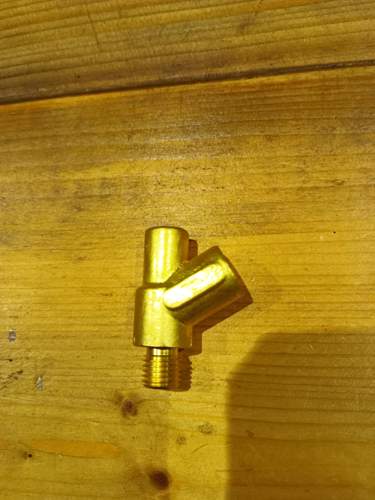

Hab jetzt den 1/8 NPT umgerüstet auf die vorhandenen M10x1 Anschlüsse.
Also oben im Kopf Im Kanal für die Ventile und Hydrostößel und in das Y-Stück am Ölfiltergehäuse.
Die Anschlüsse von dem Y Stück sind ja M12x1.5 und 1/8 NPT.
Den muss man auf M10x1 ändern damit der Temperatursensor mit Dichtring geschraubt werden kann. Das Nachschneiden geht sehr leicht. 1/8 NPT ist ja kegelig, hat aber fast die gleiche Steigung.
Danach schön mit Bremsenreiniger und Pressluft sauber machen.
Bei den Temperatursensoren sind die passenden Dichtringe dabei.
Das Y Stück muss man mit Dichtringen so eindrehen das der Abgang dir den Öldruckgeber nach oben zeigt, so hat man Platz und kann auch Schlüssel ansetzen. Dazu musste ich 2 Dichtringen nehmen.. anders ließ sich das nicht machen. Ist aber alles dicht.
Je nachdem wo das Gewinde angesetzt wird beim herstellen des Messing Adapterstückes, verändert sich ja auch die Endposition im eingebauten Zustand. Da muss man eben sehen wie man da am besten zurecht kommt.
Da hat man mit dem Y Stück den Anschluss für den Öldruckgeber und den Temperatursensor M10x1
Habe mich für die von FAE entschieden.
Günstig und sehe genau. FAE 31610
Und ein weiterer Vorteil, die ragen nicht in den Ölkanal im Kopf.

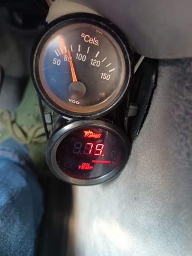

Ich habe die mit Infrarot-Thermometer und verschiedenen Temperaturen getestet.
Die Analoge Anzeige habe ich jetzt für den Zylinderkopf und die Digitale ( ist momentan als Übergang ) ist im Ölfiltergehäuse am Anschluss für den Öldruckgeber M12x1.5
Die neuen Sensoren sind viel genauer als die China 1/8 NPT Sensoren.
Habe bei 80-100 kmh immer zwischen 78 und 80 Grad am Ölfiltergehäuse. Im Stand gehts schnell rauf auf knapp 90 Grad. ( Kein Fahrtwind mehr )
Die Kopftemperatur bleibt aber ziemlich gleich bei 85 Grad. ( Das alte VDO Instrument ist auch noch erstaunlich genau )
Hab die beiden auch mal gegen gesteckt und gleiche Ergebnisse.
Bin gespannt wie sich das auf der Autobahn und im Hochsommer zeigt. Was für Temperaturen erreicht werden und beim ausrollen wieder sinkt usw.
Hätte nicht gedacht das bei 10-15 km mit 80 bei der Fahrt, bei 6 Grad Außentemperatur schon solche Öltemperaturen Anliegen.
Werde berichten.
