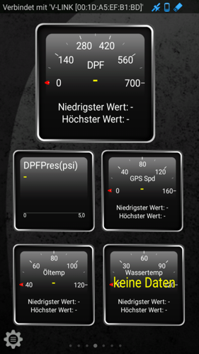

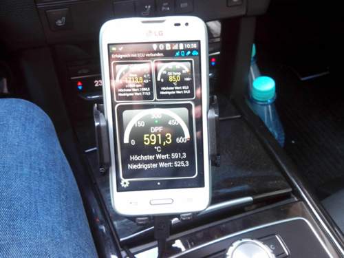

Ich habe diesen hier um:
15,49 €
Welche App/SW verwendest Du damit?
Also ich verwende die App "torque"
Kostet ein paar Euro, aber hat drei definierbare anzeige Felder für eine Art zusätzliches Cockpit.
Habe gerade kein besseres Bild, da ich die Screenshots und die App meist auf einem anderen alten Smartphone nutze.
Die Bluetooth Verbindung für das normale Haupt Smartphone wird ja vom Comand genutzt, und die andere Bluetooth Verbindung mit dem obd2 dongel mache ich dann mit einem separaten Handy.
Auf dem Bild sieht man Drehzahlmesser, Öltemperatur und dpf Temperatur
Bus zu 6 gleichzeitige anzeigen gehen bei einem 5" Smartphone, es gibt aber auch mehrere verschiedene Seiten vom man auch dann 6 anzeigen machen könnte, also viele Möglichkeiten
Auch die Fehlermeldung des differenzdruck sensors konnte ich mit torque auslesen
Ich kann die App weiterempfehlen

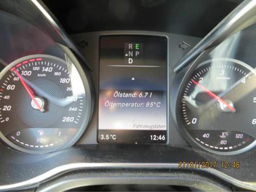

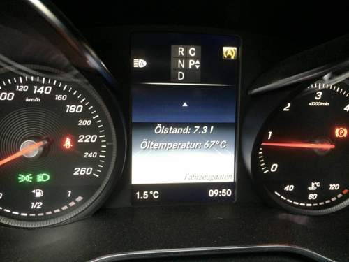

Zum Thema:
Kurzstrecken < 50 km ergibt den Nachlauf der Öltemp. 67 Öl zu 85 Wasser.
Längere >50 Km lassen bd. Werte angleichen Öl 85 Grad und Wasser 95 Grad.
Bildschirmfoto-2017-12-20-um-11-46-46
Bildschirmfoto-2017-12-20-um-11-43-31
Bildschirmfoto-2017-12-20-um-11-47-38
