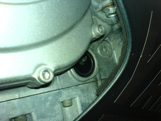

Habe mir eine YZF Thundercat zugelegt.
Ich muss mal eine Anfängerfrage stellen.
Wo sehe ich wie hoch der Ölstand ist ?
Werde bald wahnsinnig bei dem kleinen Bike ein Schauglas oder Meßstanb zu Suchen.
Oder ist es nur eine Markierung ?
Aber wo ???

ich wuerde das schauglas an der oelwanne in fahrtrichtung rechts suchen- sollte von hinten durch die verkleidung sichtbar sein soweit ich das unter www.bikepics. dingsda sehen konnte.

Ich hab keine Thundercat, deshalb kann ichs nicht genau sagen aber wenn die Kiste nen Peilstab hat, dann ist der höchstwahrscheinlich an der Öleinfüllschraube angebracht --> Mopete gerade stellen, Öleinfüllschraube rausschrauben, abwischen, nochmal reinstecken (ohne einschrauben), wieder rausziehen und an der Markierung ablesen (das war zumindest die Prozedur bei der PC31) .
Hat die Thundercat ein Schauglas, würd ich mal ganz weit unten am Motor suchen (i.d.R. auf der rechten Seite). Dürfte eigentlich nicht allzuschwer zu finden sein, denn meistens ist in der Verkleidung eine Bohrung, durch die man das Schauglas sehen kann.

so, 1999 und 2000 haben folgenden GRAVIERENDEN unterschied: andere farbe und aufkleber...

Das Kontrollschauglas
Wer suchet der findet........

Der hinweis war Gold Wert.
Habe es gefunden.
Das Schauglas war überlackiert. Also, kein Wunder das ich ich es nicht gefunden habe.

ich hab nicht nach nem schauglas gesucht- einfach nur nach bildern der 1999er und 2000er modelle... da waren einige umbauten ohne verkleidung dran- da konnte man das gut sehen.
