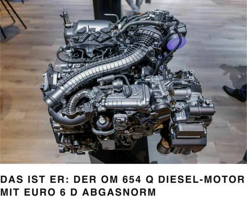

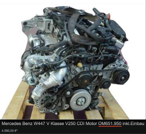

Evtl. dieser:
... und der neue SUPER - DIESEL :
https://www.wiwo.de/.../12954284.html
OM651
OM654
Danke, dann brauche ich nicht weiterzusuchen. Aber wie erfahre ich dann den Ölstand?
Über den Bordcomputer... ich kenne das im OM654 nur vom PKW und da ist das recht kompliziert. V-Klasse ist mir dahingehend noch nicht untergekommen.
