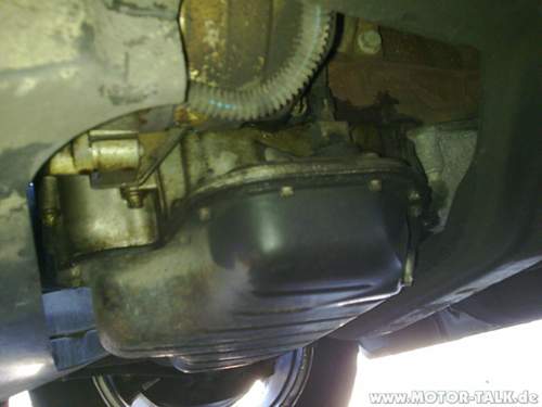

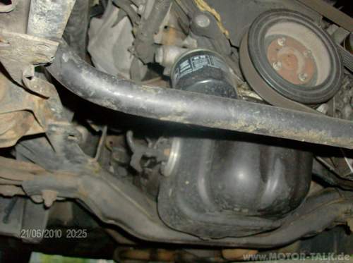

Kurt, sitzt der Sensor wirklich in der Wanne? (komme jetzt nicht unters Auto) Kenne es vom C20XE mit Aluwanne so, daß er von draußen eingeschraubt ist.
Auch wenn er drin ist, dann bastel ich die Wanne halt ab, ich mag es nicht, wenn was nicht in Ordnung ist. Ist mir auch egal was es kostet, das wird wieder fertiggemacht. Wenn es natürlich nur mit Reinigen geht, dann umso besser für mich.
Habe ein Foto gemacht mit der Meldung (im Wesertunnel)
Oelstand-pruefen
Ja, da hast Du wirklich Trauer.
Beim alten XEV und dem SE mit Blechölwanne geht es noch so wie von Dir beschrieben.
Aber für dich heißt es Hebebühne, Motor an den Lagen lösen, Motor ca.12-15cm anheben, evtl. Vorderachse lösen und auch noch 3-4cm absenken, Ölwanne demontieren, Sensor ersetzen oder ihn reinigen. (Drosselklappenreiniger aus der Sprühdose ist hier spitze)
Neue Olwannendichtung, und nun das ganze rückwärts.
Glaube mir, eine Brücke in den Stecker stecken ist einfacher, schnelle, billiger und genau so sicher wie bei FZ ohne BC.
Kannst ja auch mal das Öl und Filter wechseln, oder einen halben mehr reinkippen, das ist auch preiswerter und schneller als der andere Weg.
