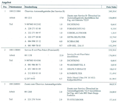

Nach 5 Jahren und 70tsd steht nun ein Service A7 und der Ölwechsel des Automatikgetriebes an.
Der Wechsel kostet 550 Euro??
Zusätzlich werden noch 46 Euro dafür berechnet dass es sich um ein FZG mit Start Stop Funktion handelt.
Kann mir jemand das erklären?
Mein Freundlicher konnte es nicht, das wäre so im System hinterlegt??

Das kommt daher dass die meisten Annehmer keine Ahnung haben und nur zum schlau daherreden da sind.
Die Zusatzarbeit kommt von der elektrischen Zusatzölpumpe bei Start Stop, die muss man demontieren um Zugang zur Wartungsöffnung des Wandlers zu bekommen damit man das Öl vom Wandler ablassen kann.

Hallo, ich kann Dir diese Frage zwar nicht beantworten, aber es waere gut zu wissen ob es sich um eine Getriebeoel Spuehlung oder "nur" um das ablassen des in der Wanne befindlichen Oels handelt.
Ich habe einen 350 GLK mit Start&Stop Funktion und habe den Wechsel selber gemacht ohne Spuehlung, ohne Spuehlung 550€ finde ich sehr teuer.
Mein Fahrzeug hatte zum Zeitpunkt des Wechsels 69500km gelaufen, ob es da schon noetig gewesen waere ???
aus Baujahr 12.2014, ich habe keine Verbesserung bemerkt.

550,- + X ... das kann unmöglich der normale Ölwechsel sein, sicher ist es mit Spülung. Ich glaube ich habe so 300,- gezahlt beim Vormopf 350 CDI. Ich habe mich gegen eine Spülung entschieden, auch beim 2. (freiwillig bei mir) Ölwechsel mit weit höherer Laufleistung.

Ölwechsel im Automatikgetriebe durchführen, so steht es im Auftrag.
Aber was hat Start Stop mit dem Getriebe zu tun?, das erschließt sich mir nicht.

Beim Wandler (MB ) läuft einen Ölpumpe immer ( elektrisch) .

B7 mit Ol im Getriebe als Anhang. Ist der KV, Rechnung ist identisch.
Schaltet gefühlt genau so weich wie vor dem Service.

Obwohl lt. Serviceheft erst bei 125 TKM fällig, habe ich in 2016 auf Empfehlung bei MB Ffm bereits bei 60TKM Getriebeöl im Rahmen von Service A wechseln lassen. Kosten nur für Getriebeölwechsel :
- Arbeit 186,20
- Aufpreis Start/Stop 29,40
- Filter 30,27
- 6l Öl 147,84
- Märchensteuer 74,81
Total € 468,52

Ein Automatikgetriebe Ölwechsel mit nur 6,0 l Wechselmenge kannste vergessen.
Auf dem Getriebe ist eine Füllmenge von über 9,0l.
