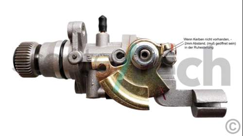

Hallo zusammen.
Ich habe da mal eine Frage: Weiß hier jemand, wie man die Ölpumpe einstellt? Markierungen gibt es nur auf dem Betätigungshebel. Aktuell steht sie so wie auf dem Bild zu sehen. Allerdings ist die Einstellschraube schon auf Anschlag und meines Erachtens müsste der Hebel anders stehen. In diesem Fall viel zu weit auf.
Danke schon mal im voraus für eure Mühen.
Achja, der Zug ist genauso lang wie überall angegeben.
Schönen Gruß aus Soest
Daniel

Würde ich auch sagen das es viel zu weit auf ist. Ich habe bei meinem etwa 1mm. Spiel gelassen.

Hallo Daniel,
schau' nach dem Gaszugverteiler. Vom Gasdrehgriff kommend geht eine Bowdenzughülle bis zu dem Verteiler und vom Verteiler geht ein Bowdenzug zum Vergaser und der zweite Bowdenzug zur Ölpumpe.
Oben am Gasdrehgiff muß in der Ruhestellung auch mindestens 2 ~ 3 Millimeter Spiel vorhanden sein.
Die beiden (roten) Kerben sollen im Ruhezustand fluchten (s. Anhang).
Gruß Wolfi

Danke erstmal für deine Antwort. Bedauerlicherweise passt alles. Auch im Verteiler. Mein Zug zur Pumpe müsste grob gemessen 1 bis 2cm länger sein um die Einstellung von 2mm hinzubekommen

Naja, ich habe jetzt einfach die äußere Hülle vom Zug gekürzt um 1,5 cm. Jetzt bekomme ich die Pumpe auch eingestellt. ;-)
