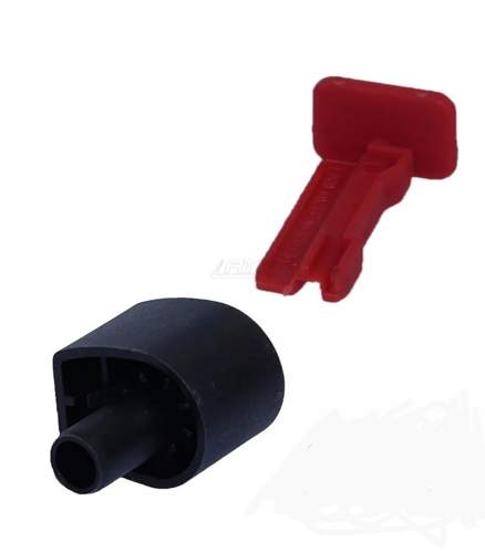

Das zweite Problem Getriebeöl prüfen.
Ist ein 5 Gang Wandler Getriebe, S 212 (212.248)
Wie bekomme ich diesen Verschluss auf?
Hab mal ein Bild angehängt....
Verschluss Getriebeöl Meßstab

Hallo was auf dem Bild zu sehen ist ,das ist der Verschlussstopfen mit Sicherung für das Ölrohr vom Automatischen Getriebe um den Ölstand im Getriebe zu kontrollieren.

Ja danke für den Hinweis, wie bekomme ich die Sicherung weg um den Ölstand zu prüfen?
Ich glaube mann muss den roten Teil des Deckels raushebeln, um den Deckel ganz abziehen zu können. Aber meines Wissens nach ist da kein Peilstab drunter. Oder irre ich mich? Habe leider gar keine Möglichkeit mehr beim 9-Gang den Ölstand zu messen.
Nein, da ist beim 5G kein Ölmessstab.

Das rote Teil muss rausgebrochen und nach der Prüfung wieder gegen ein neues ersetzt werden. Gibt es von Febi als 5er, 10er usw. Packungen. Das ist eine Sicherung damit Unwissende da nicht rumpfuschen.
Du brauchst aber noch einen entsprechenden Messstab - der ist dort nicht drin! Gibt es auch von Febi, muss aber der zum Getriebe passende sein.
Außerdem ein Auslesegerät (oder AMG Menü mit Getriebeöl) um die Getriebeöltemperatur zu ermitteln! Diese ist recht wichtig um den Stand einzustellen/auszulesen.
U.U. bedarf es noch einer Hebebühne, damit das Fahrzeug wirklich gerade steht - je nach Alter oder getauschten Federn kann das Auto auf den Rädern "schief" stehen.
Und wenn man sich schon die Mühe macht, dann sollte auch schon das Öl bereit stehen für den Fall der Fälle. Es braucht dann noch einen Trichter oder entsprechend große Spritze o.Ä. um es in das dünne Röhrchen einfüllen zu können. Da muss man aufpassen, weil der Wagen ja vorher schon richtig heiß gefahren wurde - es dauert schon ne Weile bis man das Getriebe auf 80 Grad hat), darf kein Öl auf den Kat/DPF kommen/verschüttet werden.
Außerdem MUSS die Temperatur in D oder R ausgelesen, der Stand aber in P "ausgemessen" werden. In P und N wird die Kühlmitteltemperatur angezeigt!
Zwischen 80Grad min umd max hat man ca. 200ml Unterschied. Würde aber max in 100ml Schritten mich annähern. Das Problem ist aber, dass dann das Öl das Einfüllrohr benetzt und man u.U. garnichts mehr ausgemessen bekommt weil die Anzeige immer voller Öl beim rausziehen ist. Dann muss halt ne Weile warten, muss dann aber das Getriebe wieder auf Temp bringen.
Wenn das Ding einwandfrei schaltet, einfach sein lassen und je nach Laufleistung lieber einen Wechsel oder Spülung (je nach dem ob Ablassschfaube vorhanden ist) bei einem Spezialisten machen. Macht aller spätestens nach 150TKm mehr als Sinn!
Die rote Sicherung ist halt nicht ohne Grund da ;-)
Danke allen für die hilfreichen Informationen.
Ich werde mir dann mal einen oelmeßstab für das 5 Gang Wandlergetriebe besorgen, natürlich mit neuer Sicherung.
Würde schon gerne prüfen können ob der Ölstand optimal ist.
