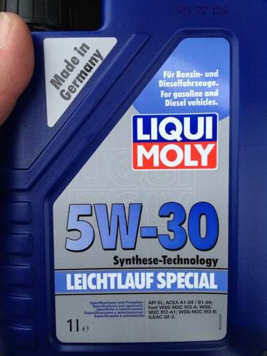

Seit kurzem fahre ich einen Audi A3 2.0 TDI. Nun musste ich ein wenig Öl nachkippen und ging zum nächstgelegenen KFZ- Laden und kaufte einen Liter Öl da ich sowieso einen Wechsel machen möchte.
Der Verkäufer suchte anhand des Fahrzeugscheins das Öl heraus und ich kaufte es.
Nun hatte ich heute das Öl in der Hand und hatte irgendwie etwas von einer Norm 507.00 im Hinterkopf die sich nach ausgiebigen studieren der Bedienungsanleitung auch bestätigte.
Da ich leider recht wenig mit den Begriffen auf einer Ölflasche anfangen kann, wollte ich hier in die Runde fragen ob jemand erkennen kann ob es das richtige Öl war. Es stehen verschiedene Normen drauf jedoch sehe ich nirgends 507.00
Ist diese Norm eventuell in einer anderen mit enthalten?
Im Anhang befinden sich ein Foto der Ölflasche.
Ich hoffe auf fleißig Mithilfe von den wissenden - ich bin hier echt schon am verzweifeln.

PS: falsches ÖL !

nun war ich gerade bei dem KFZ Betrieb in dem ich das Öl gekauft habe. "Der Kollege hat sich im Fach vergriffen"
Nun würde mich noch interessieren da ich einen halben Liter ca. nachgeschüttet habe, wie schlimm das ganze ist.
Mir wurde nun das TopTec 4200 mitgegeben und gesagt der halbe Liter ist egal...

Mach dich nicht verrückt, der halbe Liter wird den Motor nicht hochgehen lassen... Evtl. etwas früher zum nächsten Ölwechsel fürs eigene gute Gefühl.
Hab selbst im 2.0TDI das 4200er, hat 504.00 und 507.00-Freigabe und ist damit als LL-Öl für den Diesel geeignet.
edit: Habe gerade nachgeschaut, das angesprochene 4600 hat nicht die benötigte Freigabe!!

Der Verkäufer hat dir nicht nur das falsche Öl verkauft, zudem hat er noch das
schlechteste vom Möglichen
erwischt. Wenn dein 2,0 TDI einen werkseitig verbauten RPF hat, so ist das LL 3 n. VW 507.00 zwingend. Für einen Pumpe Düse ohne RPF aber auch völlig ungeeignet. Nicht einmal im Rasenmäher würde ich es verwenden.
Fürs Nachkippen ist es jetzt nicht so dramatisch, jedoch einen Ölwechsel würde ich damit unterlassen.
