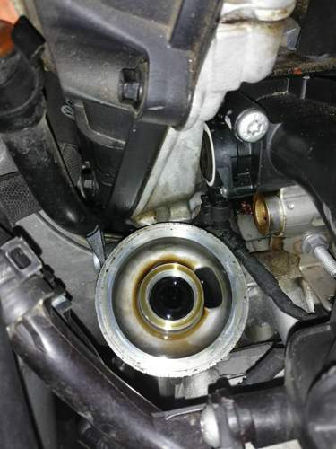

Seit ein paar Tagen haben wir kleine Ölflecken unter der Karre Fahrtrichtung rechts.
Hatte ihn schon auf der Bühne, alles sauber gemacht um besser zu lokalisieren.
Leider ohne Erfolg, es ist einfach irgendwie alles feucht.
Heute zum 4 mal den Ölfilter sitz geprüft und direkt neuen angebracht.
Danach ca 120km AB gefahren,
dann sind die Fotos entstanden.
Was ist das da hinter dem Filter in Richtung Motor, was kann da siffen?
Liegt es womöglich doch am 0w40 un ich sollte zurück auf 5w30 / 5w40 gehen?
Morgen müssen wir 600Km fahren oO
Keine Zeit für mal eben in die Wertkstatt, Bruder heiratet nur einmal, denkt er zumindest 😉
Besten dank, für jeglöiche Tips
Unterboden nach 120km AB
Ölfiltersitz
Hinter dem Filter zum Motorblock

Ich kenne den Motor nicht und tu mir mit den Fotos schwer. Nahaufnahmen sind gut, wenn man sich iwo orientieren kann.
Am 0W/40 liegt das mit ziemlicher Sicherheit nicht. Jedenfalls fehlt mir dazu der logische Ansatz.
Ich würde da jetzt wieder entseuchen. Weil du zuvor mit 120 km auf der Bahn alles wieder eingesaut hast, muss die Leckstelle doch zu finden sein. Also mal auf der Bühne im Leerlauf schauen. Filter hattest ja erneuert, so kann man von intakter Dichtung ausgehen.
Was für ein Filter (Hersteller, Teilenummer) wird da verbaut?

Filter ist der hier : Mann Filter W71945
Mein Verdacht ist die Stelle im 3. Bild, da ist es sehr feucht,
nur hab ich kein Plan was da defekt oder der Grund fürs siffen sein kann.
Nur zu sehen wenn Filter draussen, in Richtung Motorblock.
Mal ein Bild von der Draufsicht des Motors.
Komisch ist eben, erst seit dem Wechsel auf 0w40 haben wir den Verlust, daher der Gedanke.

Dann muss man halt mal mit einem Spiegel suchen oder mit der Knipse in die Ecken schauen.
Erst mal mit Bremsenreiniger einsauen. Mehlstaub o. Puder kann auch helfen, so eine Stelle zu lokalisieren.

ja ist mir klar, nochmals die Frage:
Was befindet sich an der eingekreisten Stelle, das dafür verantwortlich sein kann?
Da du es ja anscheinend auch nicht weisst.
Hoffe ich, es gibt eine Wortmeldung von jmd. der mir sagen kann, was dort verbaut ist, und oder defekt sein kann.
Schau dir mal das Foto der Ölpumpe an, bin mir aber nicht sicher. https://www.ebay.de/.../253947690389

Joa, hat auf den ersten leichte Ähnlichkeit.
Nach Explosionszeichnungen:
https://volkswagen.7zap.com/de/rdw/tiguan/tig/2010-634/1/
passt das aber nicht wirklich mit der höhe, so wie ich das sehe.
Was mich irritiert, nach einigen ml die sich so schon verflüchtigt haben, und einem vollen Filter samt Inhalt, ist der Ölstand unverändert 1/4 vor max wie bei Befüllung.
Wieviel ml sind eigentlich in nem Filter ? 😉

Hinter dem Ölkühler ist es nass

Es ist eindeutig nass hinter dem Ölkühler, auf den Bildern beschrieben aber leider schlecht zu erkennen.
Dichtungen Ölfilterflansch / O-Ringe / Ölkühler sind in der Post.
Mehr sehe ich dann morgen und werde berichten.
Dann wollen wir mal hoffen. Die Dichtungen am Ölkühler machen dann auch Sinn.
Die Ansaugluft wird durch den Turbolader leicht mit einem Ölnebel versetzt. Die Dichtung zur Ansaugbrücke war ja auch nur eine Vermutung.
