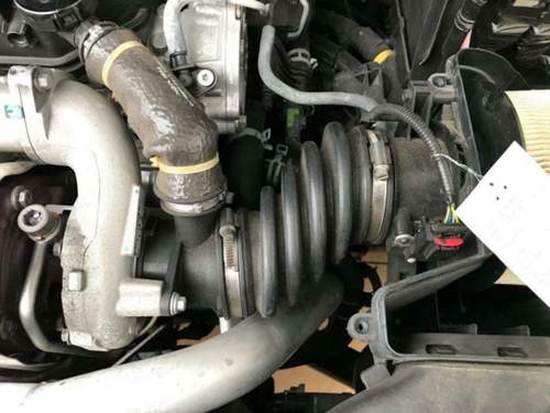

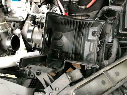

V 40 2013, D2 114 PS Dieselmotor von Ford ...
Habe gestern das erste mal Ölwechsel gemacht und gefühlt fast eine Stunde nach dem Ölfilter gesucht.
Gefunden unter dem Luftfiltergehäuse, in Fahrtrichtung links am Motor.
Es muss der Gummischlauch vom Luftansaug, Stecker vom LMM, Luftfiltergehäuse demontiert werden, und dann liegt der Deckel noch unter 2 Kühlwasserschläuchen. Viel Erfolg bei der Suche.
