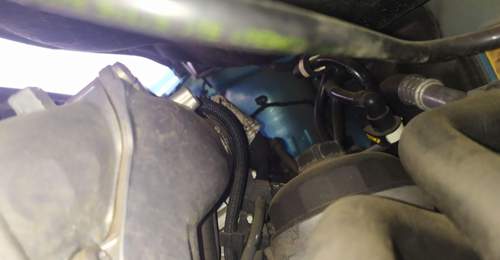

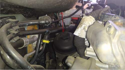

Hallo, ich habe hier einen Meriva B 1,7cdti Diesel MKB A17DT.
Der Ölfilter sitzt hinter dem Zylinderkopf Richtung Fahrerkabine.
Muss man die Stirnwand oben (mit Dämmmatte) abbauen oder passt das Ölfiltergehäuse so raus?
Scheinbar passt es wenn man den schwarzen Deck schräg Richtung Beifahrerseite kippt.
Danke für eure Tips!

Abschrauben und gut ist es der Deckel ist ja nicht lang neuer dichtring nicht vergessen
@pat1985x schrieb am 22. Mai 2025 um 12:48:47 Uhr:
Hallo, dank dir für die schnelle Antwort und den Hinweis mit den Dichtungen (In meinem Filtersatz sind alle Dichtringe mit dabei)
Hast du das schon mal so gemacht?
Ich meinte mal ein Video gesehen zu haben in dem die Stirnwand abgeschraubt wurden...
