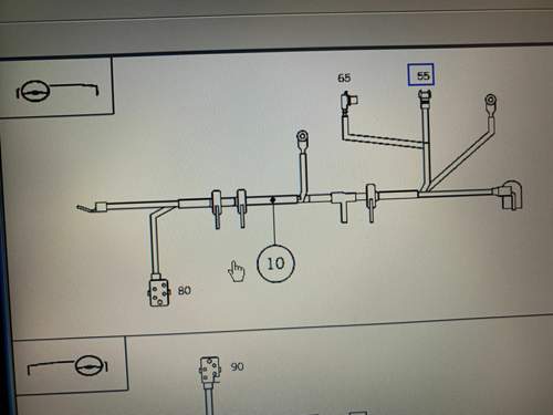

Hallo Michael,
ich wünsche Dir daß es nur der Öldruckgeber ist.

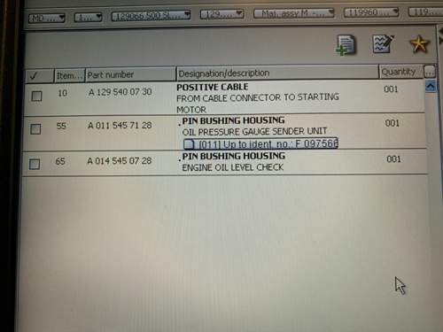

Glaube ich aber nicht. Erfahrungsgemäß ist es der Anlasserkabelsatz - indem sich auch die Kabel für Öldruckgeber und Ölstandanzeige befinden (siehe Fotos) - der durch Zerfall der Isolierung nicht mehr zuverlässig ist und erneuert werden muß. Beim W140 mit M119.7 Motor das gleiche Problem.
Die Ölstandswarnlampe kann angehen, oder die Öldruckanzeige spielt verrückt. Der Kabelsatz geht von links (Anlasser + Öldruckgeber) über die Kupplungsglocke nach rechts zum Ölstandsgeber. Das Auswechseln ist eine Arbeit, die man der Fachwerkstatt überlassen sollte.
Wenn man den Ölstandsgeber an der rechten Motorseite findet kann man den Kabelsatzzustand leicht sehen. Oft sind die blanken Kupferdrähte schon zu sehen. Reparatur würde ich nicht empfehlen, da der Verfall bei Deinem 26 Jahre alten Auto im ganzen Kabelsatz ist - auch da wo man es nicht sieht weil die Drähte im Bougierrohr verborgen sind.
Die im Bild angezeigte Teilenummer 129 540 07 30 ist gültig für einen 1991er 129066. Für Dein Auto ist sie nicht unbedingt korrekt (ohne VIN kann ich die Nr. für Dein Auto nicht feststellen).
Hoffe trotzdem es ist nur der Öldrucksensor.
Fitzcarraldo1
Img-1633
Img-1632
