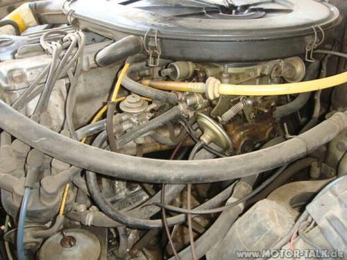

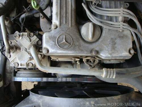

Aha,
ein 110er Motor.
Entweder sitzt die Öldruckanzeige neben dem Nockenwellengehäuse (da wo der Temperaturfühler sitzt) oder unten direkt am Ölfiltergehäuse, was auch wahrscheinlicher ist. Könnte auch sein, dass der garkeinen elektronischen Geber hat, sondern wie der /8er noch eine direkte Öldruckleitung zum Tacho hatte. Dann haben die wohl einen Blindstopfen reingeschraubt.
Wenn der Motor von 77 ist, dann ist der wohl aus 'nem 116er oder 123er. Hat hoffentlich 'ne K jetronic und nicht die D-Jetronic (ja, ich habe solche Umbauten schon gesehen im 123er !)
Ein paar Bilder vom Motor und/oder vom Ölfiltergehäuse (Fahrerseite hinten unten richtung Spritzwand neben Lenkung) wären hilfreich.

Hallo Strich8er und hallo Karthago,
ich hab noch mal nachgeschaut: der Geber hat kein Kabel und es baumelt in der Naehe auch nichts was mal ein Kabel gewesen sein koennte.
Siehe Foto .... 56 und ...59
Kann es sein das die Jungs mir hier beim Einbau des neuen Motors was verbastelt haben ?
Das die Anzeige nicht funktioniert ist ja nun klar.
Kann ich sonstwie noch pruefen7sehen/ahnen ob der Oeldruck ok ist ?
Ich trau mich keine langen Strecken zu fahren bis ich das nicht geklaert habe.
Ich kletter gerne noch mal runter und mach weitere Fotos ...
Dank und Gruss aus Aegypten
P.
