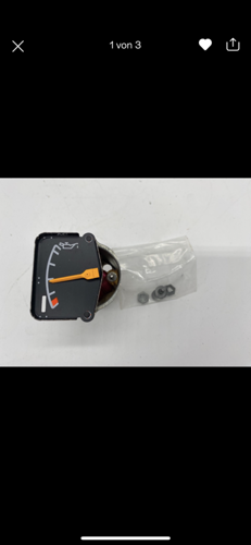

Moin, ich habe diese Öldruckanzeige für den Corsa A. Aber leider weiß ich nicht welchen Geber ich brauche (Bar Bereich) und wie dieser angeschlossen wird. Ich verstehe die Rückseite des Gebers iwie nicht. Vielleicht kennt sich ja jemand aus. Bild ist im Anhang
Danke im Vorraus!

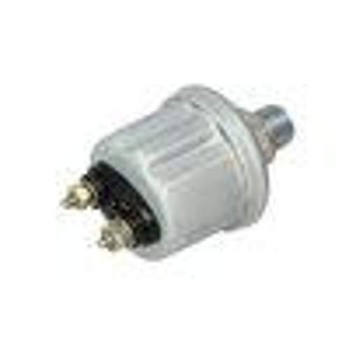

Du brauchst solch einen Geber 0 bis 5 Bar, 2Anschlüsse (Bild) auf passendes Gewinde achten.
