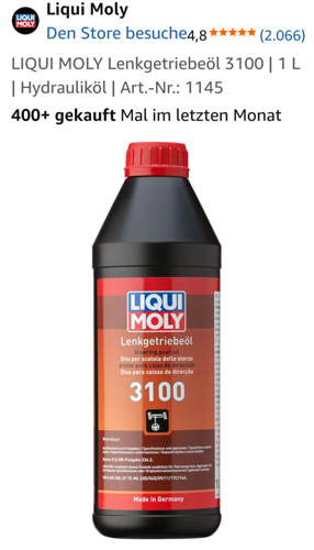

ich muss etwas Servo Öl nachfüllen.
Ist dieses Öl okay für den Mini?
Danke schon mal für eine Info.

Moin,
ich habe mir jetzt das bestellt was auf dem Deckel vom Behälter steht.
CHF 11s
Gruß, Michael
Jau. Das steht auch eigentlich auf dem Deckel drauf CHF11S
Das gezeigte ÖL hat eine Mercedes Freigabe, da kenne ich Pentosin nicht.
VW hat das Pntosin CHF11S auch oft im Einsatz, ist ein grünes ÖL.
