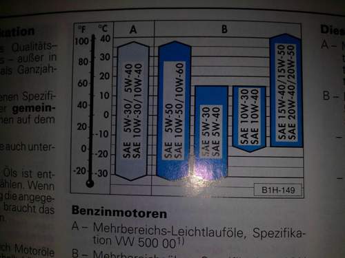

hab ne frage zur ölwahl
also habe mir vor en paar monaten ein golf 3 gekauft 75PS
ich weis nicht welches öl drin ist aber da ich jetzt am we 1200 km fahren muss und der messstab auf nachfüllen steht möchte ich was öl nachfüllen aber noch kein öl wechsel machen lassen/machen!
hab irgendwo gelesen das es nicht gut ist verschiedene öle auf einander zu kippen
in der B-anleitung steht so ne tabelle wenn ich es richtig draus erkannt habe soll ich 5W-50 oder auch 10W-50 nachfüllen ist dies richtig
nur was mache ich jetzt wenn schon irgendein anderes öl drin ist zb. 15w-40
danke
bild von der tabelle ist also foto im anhang
20072010060

würde auf 5w-40 umstellen
aber es gibt genügend öl-themen im Forum also einfach mal Suche benutzen und belesen was das beste für dich ist
wenn du eh Öl brauchst kannst du auch gleich einen ganzen Ölwechsel machen!
Gehste einfach 10w40 kaufen und kippst das rein!
Ps Ölfilter nicht vergessen.

Nimm zum nachfüllen 10W40.
Das ist unter den gegeben Umständen wohl das richtige.

Wenn du ne Werkstatt hast, bei der du dein Öl selber zum Wechsel mitbringen kannst, dann würde ich and einer Stelle gleich nen 5 Liter Kanister kaufen.
Wie gesagt 10W-40, oder wenns etwas besser sein soll 5W-40, muss aber nicht sein.
Dann kannst du erstmal nachfüllen und für den Wechsel reichts dann immernoch locker (etwas unter 4 Liter bei Wechsel mit Ölfilter)

aber kann nichts passieren wenn ich jetzt sag ich mal 15w-40 oder 5-w 40 drin hatte und ich 10w-40 druf kipp
danke
die Garantie wird dir hier keiner geben
aber mit 10w40 sollte es klappen
