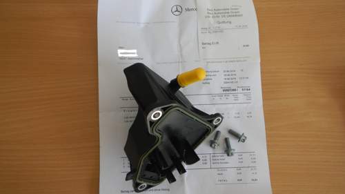

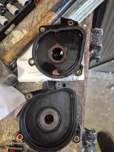

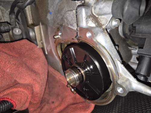

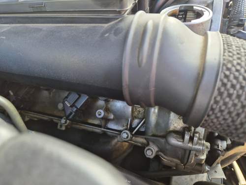

Ich hänge euch noch Bilder an vom Zustand nach dem reinigen, und eins direkt auf der Bahn.
(siehe deckel Ölstutzen)
Nach dem sauber machen am so.
Da ist Öl drin gestanden

@lorenz792 schrieb am 31. Juli 2025 um 11:44:48 Uhr:
aso ja klar das wäre es, tut mir leid, ja es sieht bis jetzt ganz trocken aus, leider konnte ich noch nicht so richtig fahren da mir inzwischen das luftfahrwerk in die fritten ging ...
DANKE ;-)
