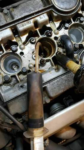

Nachdem auch ich das Problem des unruhigen Motorlaufs (teilweise mit Fehlzündungen?) hatte, habe ich meinem '95 850 10v mal einen neuen Satz Zündkerzen gegönnt. Was wohl auch dringend nötig war! Die sahen teilweise gar nicht gut aus..
Motor läuft wieder rund, dahingehend alles gut. Ölverbrauch ist immer noch hoch, aber da hatte ich bisher eher die VSD im Verdacht.. Blaue Wölkchen und so..
Zur aktuellen Sache:
Einer der Zündkerzenschächte war sehr schwarz und es stand Öl unten an der Kerze. Hab da dann rausgewischt was ging und es sah danach aus als würde das Öl von oben (Zylinderkopfdichtung?) in den Schacht laufen. Nicht von ganz oben! Es sammelt sich auch nach wie vor etwas Öl dort an, was ich jetzt mehr oder weniger regelmäßig austunke..
Nun die Frage:
Zylinderkopfdichtung? Ventilschaftdichtung?
Und gibt es pauschale Kostenvoranschläge eurerseits zu solchen Reparaturen?
War schon via SuFu unterwegs, aber so recht passen wollten die aufgeführten Fälle irgendwie nicht..
Beste Grüße,
euer Nico
Achso, im Anhang ein Bild von der Situation direkt nach dem ersten Öffnen vor dem ZK-Wechsel.
Photo-2019-12-03-16-27

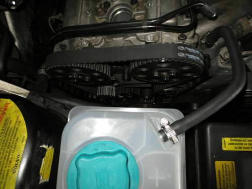

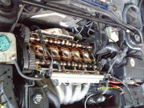

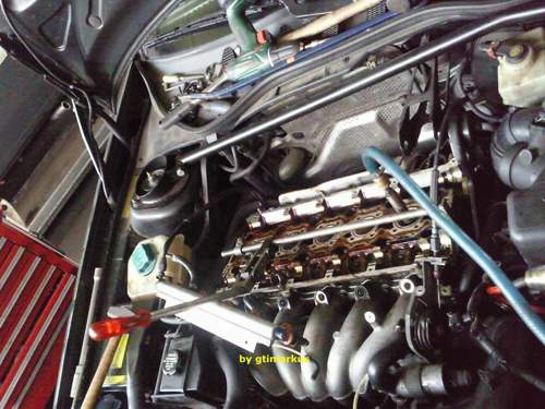

Mit dem Alter passiert das mal, da lässt die Dichtmasse oder die Gummiringe mal nach...
Nachteil: Der Ventildeckel muss dafür komplett runter - was zur Folge hat, dass die Nockenwellen freileigen. Also auch Zahnriemen lösen. Wenn der über die Hälfte seiner Lebenserwartung schon hinter sich hat würde ich den immer enreuern. In jedem Falle aber müssen die Radialwellendichtringe der Nockenwellen erneuert werden.
Also bis hier schonmal ein bisschen Arbeit.
Und ja, wenn man schonmal dort ist - blaue Wölkchen und Ölverbnrauch deuten sehr stark auf verschlissene Ventilschaftabdichtungen hin... Also Nockenfolger auch noch raus und dan kann man (geeigenetes Werkzeug und das Wissen "how to do it" vorausgesetzt) die VSD auch gleich mit erneuern.
Ist arbeit, kostet auch Geld, lohnt aber, denn danach ist erstmal wieder Ruhe für lange Zeit, der Ölverbrauch sollte gen null gehen und keiner schaut einen mitleidig an, wenn man an der Ampel losfährt und es mal wieder hinten verdächtig nach "Motorschaden" rausqualmt 😕😉

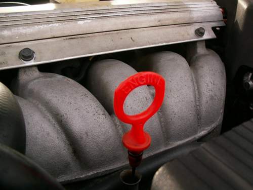

Seit vorgestern hab ich jetzt allerdings das nächste Ding: Schaum am Ölmessstab... Das ist neu!
Mache mir so mittelschwere Sorgen, aber werd es mal beobachten.. Bin noch nicht dazu gekommen mal, ne größere Runde zu drehen und Kurzstrecke ist ja in dem Fall eher kontraproduktiv?
Aufe Bahn, und den Bock mal richtig auf Temperatur bringen.
... ja nee.... warm fahren wohl aber mit Schaum auf der Suppe den Motor nicht quälen und heiß fahren... lieber erst Ölwechsel mit Filter... sonst platzt der noch... Öl mit Wasser schmiert nicht sonderlich gut... 😉

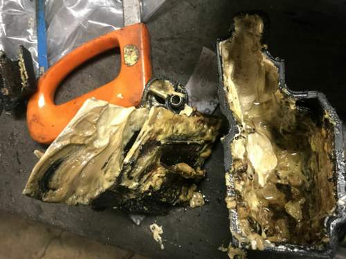

Desweiteren wenn er Schaum/Schlamm/Emulsion am stab hat, kommt das von kurzstrecke, und da sollte der Elch mal ruhig gescheucht werden. Also auch mal schneller als 160 u.ä
... OK...wenn du den Verschleiß von 10 000 km auf 100 km erreichen willst, dann mach du das ruhig...ich nicht...😉
Schaum und Handschuh-Test, dazu kann ich folgendes sagen: An Kurzstrecken-Elchen ist Schaum öfter festzustellen. Muß nicht ursächlich mit der Ölfalle zusammenhängen...meiner hats auch und die Ölfalle ist neu gemacht.
Der Schaum oder "Schleim" ist meist im Winter vorzufinden bei Kurzstrecke und wenn das Öl etwas älter ist. Da sollte aber eine ausgiebige Fahrt dafür sorgen das das Kondenswasser im Öl weggeht.

Gerade jetzt zu der Jahreszeit häufen sich hier seit Jahren die Threads mit "Schleim Am Peilstab" oder "Schlamm am Einfülldeckel"...
Das ist nichts ungewöhnliches - Kondenswasser setzt sich dort ab und bildet mit dem Öl eine Emulsion. Findige oder ahnunglose Werkstätten können da auch gerne mal eine defekte Zylinderkopfdichtung (oder mehr) hineininterpretieren.
In der Regel reicht es jedoch vollkommen aus den Motor tatsächlich mal über eine Langstrecke 100KM+ bei normaler Fahrweise zu bewegen. Hauptsache das Öl wird überden Siedepunkt des Wassers erhitzt und das über eine längere Zeit. Das Wasser verdampft dann. Jedoch wird warscheinlich nach kurzer Zeit es wieder so aussehen und - oh ein Wunder - im Frühling ist es dann weg.
Also keine Panik, das ist normal.
