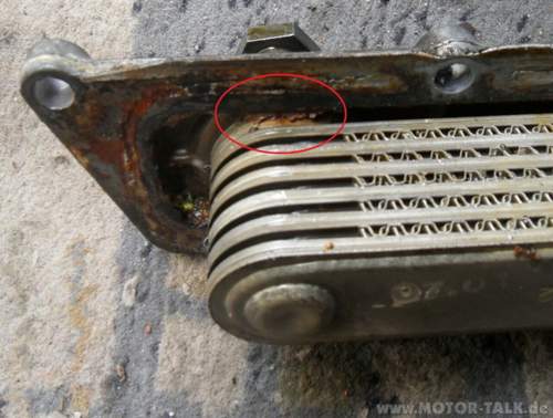

öhlkühler beim V6, kann man sehen ob der noch gut ist oder nicht?
Opel Omega B
Moin liebe Opel Gemeinde,
ich habe meine Ommi V6 nun zerlegt um die ZKD zu erneuern und auch alle anderen Dichtungen die man bei der Gelegenheit gleich mit machen kann:-) Nun stehe ich vor der Frage ob ich den Ölkühler gleich mitmachen sollte??? Habe die Suche schon bemüht aber zu dieser Frage nun keine passende Antwort gefunden(vielleicht lag das Problem auch zwischen den Ohren???) und hoffe das ihr mir weiter helfen könnt! Kann man am Ölkühler sehen ob er kurz vorm "Abkacken" ist oder hält er nur seine Zeit und geht dann kaputt??? Oder oder oder... Meine Ommi ist nen 3.0i V6 Facer und hat 256.000km auf der Uhr! Habe den Ölkühler ausgebaut und nullkommanix dran gefunden was auf nen baldigen Kollaps hindeutet:-)
Wäre für ne Antwort echt dankbar damit ich meine Ommi bald wieder zusammenbauen kann, da ich alles andere nun schon ersetzt habe wie Ventilschaftdichtungen, Simmerringe, Krümmerdichtungen etc.
Gruß Dennis

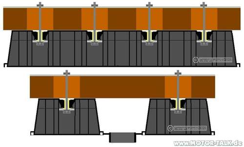

Muß nochmal in eigener Sache fragen:-) Hatte ja nun die VDD's neu gemacht und die eine ja leicht leckt. Bin mir jetzt nicht sicher ob ich jetzt einfach die Deckel nochmal abnehme und nochmal neu draufsetze oder ob ich jetzt nochmal neue VDD's holen muß??
LG Dennis
Ne neue VDD da zu haben, wäre ja schon mal grundsätzlich nicht verkehrt.
Die kannst du sicher auch wieder zurück bringen, wenn du sie nicht brauchst.
Ich würde sie in jedem Fall wechseln, da die zierlichen Silikonschnüre sich ja schnell dauerhaft verformen, wenn sie ne Zeit Druck und Hitze ausgesetzt sind.
Untersuch die Dichtung auf falsche Montage und besonders den Deckel sehr sorgfältig auf Verzug, Risse und evtl. vorhandene Restverunreinigungen bevor du die Dichtung (ne neue) wieder montierst.
Wenn der Deckel verzogen ist kann man ihn (in Grenzen) mit einem Heißluftfön (Handschuhe anziehen) wieder richten, oder die Befestigungsbohrungen nach außen ziehen, um den Druck auf die Dichtflächen zu erhöhen.
Habe ich hier auch schon mehrfach beschrieben.
V6-v-deckel-richten

@ Dennis
Dir wird nichts anderes übrigbleiben , als die Deckel nochmal abzunehmen .
Laß dir aber Zeit und schau auf korrekten sitz der Dichtung in der Nut der Deckel .
Von innen nach außen anziehen ist richtig wobei die Schrauben natürlich wie bei jeder Reperatur erstmal alle leicht in dieser Reihenfolge angezogen werden , erst dann auf Drehmoment von innen nach außen anbringen .
Wichtig ist auch die von Kurt schon erwähnte sauberkeit der Dichtflächen , dies entscheidet oftmals schon über ge oder mißlingen .
Danke euch Kurt und feet für eure ausführlichen Antworten, ich hatte nur deswegen so "doof" gefragt weil die neue alte VDD ja erst 100km drin ist nachdem ich ja nun alles neu gemacht hatte. Aber ihr habt recht, denke auch da kommt jetzt nochmal ne neue rein und dann werde ich mir die Deckel nocheinmal gründlichst anschauen und vorsichtig und mit nochmehr "System" wieder draufsetzen;-)
Also danke euch und ich werde berichten:-)
LG Dennis
Viel Glück , auf daß es beim 2. Mal klappt .
Ich hab mir nochmal deinen Post auf der vorangegangenen seite durchgelesen mit der Fehlerbeschreibung .
Damit du vorneweg schon weißt auf was du achten mußt .
Mit der Dichtpaste hast du gut gemacht .
Es gibt eigentlich nur 3 Möglichkeiten .
1. Dichtung nicht richtig in Nut eingerastet und somit verquetscht .
2. Falsches Drehmoment
3. Deckel verzogen in seltenen Fällen
Nummer 3 kannst du direkt nach dem Ausbau mit einem Haarlinieal prüfen .
Nummer 2 glaube ich fast nicht , zumindest nicht vor deiner Nachziehaktion .
Nummer 1 für mich am wahrscheinlichsten , weil dies ein Flüchtigkeitsfehler ist und schnell jedem passieren kann .
Auf alle Fälle egal wie`s war , wie gesagt viel Glück . 🙂

wollte euch meine Erfolgsmeldung nicht vorenthalten:-) Danke feet für deine ausführliche Beschreibung. Es war die "verquetschte Dichtung", hatte ich nicht bemerkt(sowas blödes auch)! Nun ist alles dicht und meine Berta läuft wieder wie hupatz... UND ist nicht mehr inkontinent😁! Sie hat jetzt noch alle Öle wieder neu bekommen und am Dienstag gibt's noch neuen TÜV.
