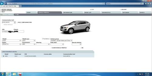

* Dice an Fahrzeug anschließen
* Dice an Laptop anschließen
* "VIDA All-In-One" aufrufen
* Kennwort "admin" eingeben und mit dem Button "LOG IN" bestätigen

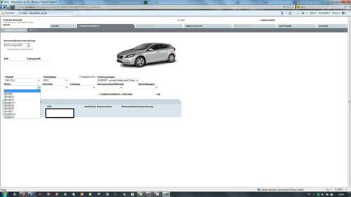

* Im dann geöffneten Fenster "FAHRZEUGPROFIL FESTLEGEN" anklicken
* Ggf. bei "Kommunikationserkzeug" das DiCE auswählen
* "Fahrzeug auslesen" anklicken
* Nach dem Auslesen, müssen noch unbedingt die weiteren Fahrzeug-Daten ausgewählt werden:
- Getriebe: z.B. "AW55-50/51SN"
- Lenkung: z.B. "L.H.D"
- Karosserieausführung: z.B. "5DRS S.R"
- Spezialwagen: z.B. "Van"
* Danach sollten alle Funktionen bereit sein.

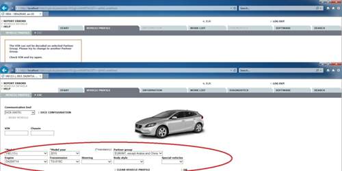

Diagnostik-Reiter ausgegraut:
* Es darf kein Fahrzeug manuell ausgewählt sein
* Es muss neu ausgelesen werden
* Nach dem Auslesen, müssen noch die weiteren Fahrzeug-Daten angegeben werden:
* "Diagnostik" sollte nun anwählbar sein

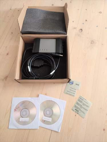

Wo kann ich denn noch einen DiCE-Klon mit VIDA kaufen? Habe nur noch bei ebay eins gefunden (Auktionsnummer 115590285002). Sollte das richtige sein, oder? Oder verkauft jemand hier seines?
@compaix schrieb am 4. November 2022 um 16:57:58 Uhr:
Ja das ist der richtige. Aber die unterstützen nur bis Baujahr 14/15
Alles danach funktioniert damit nicht mehr.
Der Preis ist natürlich hoch... Aber die Teile bekommt man ja nicht mehr so häufig. Angebot und Nachfrage ^^
Ich hab für meinen 2018 79,00€ bezahlt
Und du brauchst einen Laptop mit Windows 7 und mindestens 2GB RAM

Ich habe bei aliexpress noch das hier gefunden:
https://de.aliexpress.com/.../1005004166881496.html?...
Hat das jemand im Einsatz? Ist das eine brauchbare Alternative. Der Preis ginge ja noch ;-).
@compaix schrieb am 5. November 2022 um 10:29:21 Uhr:
Aus dem BMW und VAG Bereich hört man viel gutes über vxdiag. Ich würde es vermutlich drauf ankommen lassen und testen.
Ja, der VCX NANO läuft identisch zum Dice. Lediglich die Lizenzierung nervt, wenn man das Gerät nur selten nutzt. Kommt bei mir aber nur für Fahrzeuge jünger 2007 zum Einsatz. Bei älteren Kandidaten zickt es manchmal.
Falls noch jemand Interesse hätte, hab noch ein nagelneues Dice abzugeben welches ich Anfang des Jahres von hier bezogen hatte:
https://de.aliexpress.com/.../1005002996033743.html?...
Aufgrund Modellwechsel dann doch nicht gebraucht. Würde es für 130 € inklusive Versand innerhalb D quasi zum damaligen Selbstkostenpreis abgeben. Aktuell werden wohl über 200 € dafür aufgerufen.
Bei Interesse einfach kurze PN...
