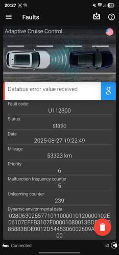

Nach dem Deaktivieren habe ich allerdings ein paar Fehlermeldungen für mein ACC bekommen:
- „Adaptive cruise control sensor (misadjusted) C110300“
- „Databus error value received U112300“
- Außerdem C12DAF0
Meinst ihr, es hilft, das Ganze noch einmal auf einer wirklich geraden Ebene zu machen, mit der Hoffnung, dass er sich neu kalibriert? Ich habe gerade etwas Angst, es nochmal zu probieren …

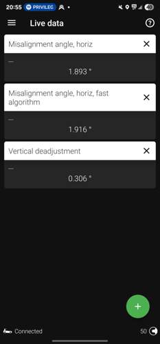

Ich habe mir auch die Winkel angeschaut:
„Misalignment Angle, horiz = 1,893°“
„Misalignment Angle, horiz, fast algorithm = 1,916°“
„Vertical deadjustment = 0,306°“
Ich bin 30 Minuten auf der Autobahn gefahren weil ich in anderen Foren gelesen habe, dass das ACC sich so neu kalibrieren könnte – hat leider nichts gebracht.
Hast vielleicht jemand einen Tipp für mich?
