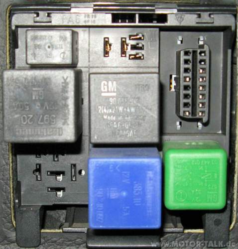

Also hängen an dieser Lampe auch andere Sensoren dran, auser KWS und NWS, sicher auch noch der vom LMM
Allerdings hilft bei leuchtender MKL Fehler auslesen (lassen) Selfmade siehe meine Signatur - hätte die Suchfunktion auch ausgespuckt!
Danke Flo
deine Anleitung habe ich erst jetzt bemerkt, ich dachte du meintest Auslesen in der Werkststt.
Da gibt es ja jede Menge Sensoren, gut zu wissen fürs nächste Mal.

hab gerade die Diaknose Kabel mit Software in ebay gesehen, sie kosten nicht viel mehr wie 1-2 Mal Auslesen in der Werkstatt.
Hat jemand ein solches Teil, wäre es gut das zu haben?

für BJ 95 gibt es das noch nicht, die Geräte sind alle für OBD System
Past immer !
Alle ab 94 auf jeden Fall.
Was an Steuergeräten da ist wird gefunden und kann auch ausgelesen und angesprochen werden.
