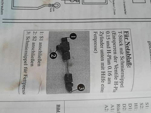

ich bin auf der Suche nach einem Druckerzeuger für die Hebebühne Nussbaum Jumbo-Lift 2500II Baujahr 1998.
Dieser Druckerzeuger ist ein T-Stück mit Schmiernippel um im Störungsfall die hydraulischen Rückschlagventile im Zylinder zu überwinden und die Hebebühne absenken zu können.
Beschreibung: Für Notablaß:
T-Stück mit Schmiernippel (Entsperren der Ventile H-Plan 0.15 und H-Plan 0.16 am Zylinder unten mit Hilfe einer Fettpresse)
Können sie mir hier weiterhelfen?
Bühne hat doch einen notablaß am Ventilblock, was willst mit dem teil?
Laut Beschreibung brauche ich den um die hydraulischen Rückschlagventile im Zylinder zu überwinden.
