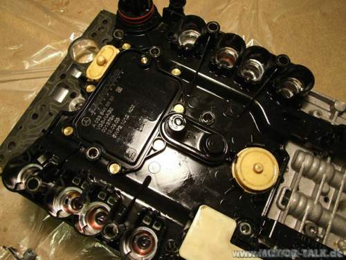

Moinmoin,
das 7G-ATG (Tauschbauteil SN 0012726 aus 2004) lief nach 116 tkm Fahrzeug / ca. 95 tkm ATG / und nach Spülung nach Tim Eckart ((wer die nicht macht, dem ist nicht mehr zu helfen)) vor dem Schaden / Fehler einwandfrei ruhig und glatt schaltend.
Fehlerauswirkung:
ohne Definition bestimmter Fahrzustände als Auslöser ging ATG auch im Stadtverkehr in unregelmäßigen, aber langen Abständen in einen Notlauf, d.h. ATG blieb in Gang 3 oder 4, schaltete weder herunter noch hoch – auch nicht manuell über Wählhebel – bei Drehzahl über etwa 2.500 umin trat hörbar surrendes Geräusch hinzu. Fahrzeug abbremsen, danach Wählhebel in N, danach war Wählhebel physisch in R oder D bewegbar, ATG hat das aber nicht angenommen und blieb mechanisch in N. Dann Fahrzeug abstellen, Zündung aus, warten bis alle Reststromverbraucher weg, Zündung an, Notlauf weg, alles normal.
Nach dem 4. oder 5. Notlauf begann eine langsame Veränderung im Schaltverhalten, im Kaltlauf sehr hoch drehend, in allen Temperaturzuständen in den unteren Gängen sehr lange Übergangszeiten unter Wandlerkuppeln, daher wohl auch sehr hoher Benzinverbrauch im Stadtverkehr. Manuelles Zurücksetzen der Adaption auf Werkszustand brachte vorübergehend Linderung, bald wieder alter Zustand.
Fehlerdiagnose:
StarDiag-Kurztest:
EGS – Elektronische Getriebesteuerung:
P2504 – No Error-Text found
P2200 – Das Bauteil Y3/6n2 (Drehzahlsensor 2) ist fehlerhaft oder Stromversorgung hat Kurzschluss
P2201 – No Error-Text found
(Das Bauteil Y3/6n2 (Drehzahlsensor 2) heißt im WIS aber "Bauteil Y3/8n2", was schon der erste Hinweis auf kommende Schwierigkeiten war.)
Das richtige Ersatzteil lt. EPC wechselte von A 220 270 12 06 zu A 220 270 14 06 zu A 220 270 18 06 zu jetzt aktuell 05/2010 A 220 270 31 06 für BR 220 ab Code 804.

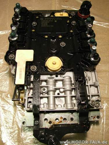

Bauteilbeschreibung:
Dieses Teil, die EGS oder EHS oder Schaltplatte oder Getriebesteuereinheit, ist aktuell 05/2010 von niemand zu reparieren. Es kann nur ein Neuteil in der MB-Werkstatt mit StarDiag angelernt werden und ist nach der Anlernung auf ein Getriebe auch "verbrannt" für andere ATG, d.h. nicht auf diese anlernbar. Das haben drei führende süddt. ATG-Instandsetzer bestätigt.
Das Pdf und die Bilder unten (Bilder meines Alt-Teils, gemacht von User Tomilu mit mir bei Demontage der Schaltplatte) bestätigen, dass das Bauteil der Platte komplett fest vergossen ist, vieles hat einzelne A - Nummern, nichts davon ist aber einzeln zu bekommen, z.B. nicht die Drehzahlsensormodule, die hier defekt waren (Bild Pdf Seite 13) – die Schaltventile evtl. schon.
Das Pdf-Bild Seite 11 zeigt die nicht mehr "verkleinerbare" Komponente, allerdings ohne die fest vernietete Abdeckung der elektronischen Steuerung im Bild Pdf Seite 14, die Bilder 01 – 11 zeigen das Bauteil (und Details desselben), wie es unter obiger Teilenummer geliefert wird.
Der Drehzahlsensor 2 misst die interne Getriebedrehzahl und ist im CAN-System auch an viele andere Bauteile (Motorsteuergerät, Distronic-Steuergerät usw.) angebunden, weshalb ich auch entsprechende Folgefehler in DTR (C1151, C1024) und ME hatte.
Der passive Hallsensor Drehzahlsensor 2 ist fest vergossen, (Fehler im Schwungrad bzw. den Magneten dort - siehe Pdf - ist wohl nicht ausgeschlossen, war aber bei mir nicht so).
Die komplette Einheit muss getauscht werden. Preis Stand 05/2010: Euro 878,50 netto + 16 AW für Tausch + ca. 6 AW für Ölstand ATG richtig stellen + 5 Liter ATG-Öl + ca. 6 AW für SNC-Codierung mit Adaption (Korrektstellung von Fülldruck 60° - 90° - 110° und Füllzeit für alle einzelnen Gangwechsel 1-2, 2-3, 3-4, 4-5, 5-6, 6-7, 7-6, 6-5, 5-4, 4-3, 3-2, 2-1). Tutto completti 1.500 Euro.

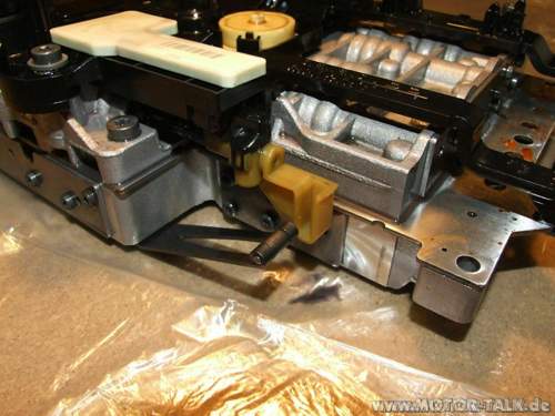

(Kleine o.t.-Bemerkung zum Bauteil der Schaltplatte – jetzt noch mal das Pdf anschauen: Hersteller der Mechatronik ist SIEMENS Automotive – genau – der Konzern, der noch NIE IRGENDWO 20 TEuro im Umschlag liegen liess. Und genau DER Konzern hat es geschafft, Mercedes davon zu überzeugen, Siemens das elektronische Herzstück des neuen Super-Getriebes so bauen zu lassen, dass nur Siemens neue Bauteile liefern kann, und nicht einmal Mercedes selbst geschweige denn irgendein anderer ATG-Fachbetrieb die Bauteile reparieren kann.)
Das elektronische Bauteil ist auf der Platte fest vernietet und nicht aufschraubbar (Bilder 03 und 05). Wird die einheitlich gelieferte Schaltplatte einmal auf ein best. ATG und auf bestimmte Regelventile usw. angelernt, ist es für andere ATG "verbrannt", d.h. das Bauteil ist objektiv wertlos geworden. Alles andere auf dem Gesamtbauteil, das der elektronischen Mechatronikeinheit die Daten liefert, ist fest vergossen, z.B. die Drehzahlsensoren, zwar teilweise separat benummert, aber nicht erhältlich oder einbaubar. (Das ist wohl die Zukunft der Fahrzeugelektronik.)

@wotx schrieb am 8. Februar 2016 um 16:02:28 Uhr:
Beim 211er meines Vaters hatten wir bei etwas über 150.000km nun auch Probelme mit dem Getriebe.
War sogar ein relativ eindeutiger Fehler abgelegt in Bezug auf die Drehzahlsensoren des Getriebesteuergerätes.
Leider war bei MB das entsprechende Ersatzteil (neues Getriebesteuergerät) momentan nicht lieferbar ...
Kosten wären mit reinem Materialpreis von etwas über 700 Euro noch halbwegs vertretbar gewesen, aber das hilft einem ja auch nicht weiter wenn der Bock steht und nix zu bekommen ist.
Auf der Suche nach Lösung hab ich folgendes gefunden:
https://ecu.de/.../
Am Anfang war ich etwas skeptisch, hab dann aber trotzdem zum Hörer gegriffen und mal angerufen.
Hab das Teil vor ca. 2 Wochen eingeschickt und nach einer Woche repariert zurück bekommen.
Für 370€ läuft unsere E-Klasse nun wieder und wir haben sogar nur die Hälfte bezahlt.
Der Mechaniker meinte wir hätten sogar nochmal 100€ gegenüber dem Neuteil gespart, da er nix programmieren musste wie bei einem neuen Teil.
Bild-1
Bild-2
Bild-3
+8
