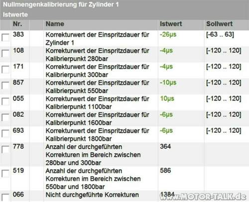

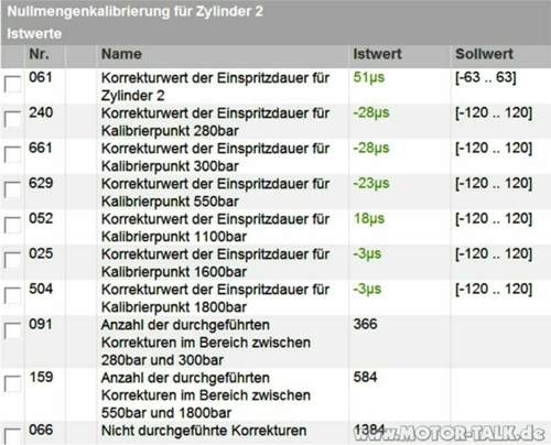

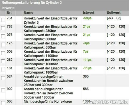

Nachdem ich nun meinen 220 CDI schon in der Mache habe gleich noch mal eine Frage an die Experten der Dieselschrauber.
Welche Aussage kann man zu den Injektoren im Zusammenhang mit den Nullmengenkalibrierwerten machen?
Sind Einspritzdüse 2 und 3 auf Grund des hohen und am Limit liegenden gesamtkorrekturwert grenzwertig und somit tauschwürdig?
Hier mal die Werte!
Würde mich freuen was von Euch zu hören

Würde die erst tauschen wenn sie nicht mehr in der Toleranz liegen. Ist ja alles noch im Lot.
Danke für die Ausführungen.
Etwas nachdenklich machen mich jedoch die Gesamt Korrekturwerte von Injektor 2 und 3 da diese ja schon ziemlich an der Grenze liegen max Korrektur ist ja laut Vorgabe +63.
Ist dies nicht schon bedenklich hoch?
Wie sind die Istwerte der Laufruheregelung? Hast du Beanstandungen zum Motorlauf?

Die Werte sind top. Aber deine verstärkte Vibration kann auch von der Motorlagerung kommen. Alle 3 Lager sind überdurchschnittlich oft defekt. Die kannst ja mal prüfen.

Habe heute meine Injektoren ausgelesen. Die sind bei -20us bis -45us so ungefahr alle 4 .
Sind die werte ok ?
Ausgelesen mit Delphi
OM651 220cdi 142000km
Hier stehen einige Werte zum Vergleich:
https://www.motor-talk.de/.../...erlaufeigenschaften-t6793427.html?...
Danke dir, habe deine Beiträge gelesen. Also sind meine fast verschlissen.
Bei 2000 bar sind die alle vier von -30 bis -45.
